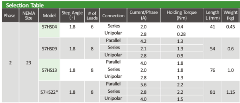

Step motor ve sürücüler CNC router'ın önemli elemanları. Hepimiz kullanıyoruz, peki ne kadar iyi biliyoruz? Benim gördüğüm bilgimiz yeterli derinliğe sahip değil. Uzman olmayı da kastetmiyorum ama seçerken ve verimli kullanmak için biraz daha fazla bilgiye sahip olmamız gerektiğine inanıyorum. Konu hakkında doğruları bildiğimi iddia etmiyorum ancak okuduklarımdan anladıklarımı yazmak, sizlerin katkısı ile ve tartışılarak konunun işimize yaracak kadar aydınlığa kavuşmasını umuyorum.

8 telli motorlar aslında paralel, seri ve unipolar gibi üç değişik bağlantı seçeneği verdiği için cazip ürünler. Verimli kullanabilmek için ayrıntılı amper, volt, endüktans ve direnç değerlerini bilmemiz lazım ve bu değerler motorun bağlantı şekline göre değişiyor. Sonuç ise farklı tork ve hız seçeneği.
Aşağıdaki örneğe bakacak olursak;
http://www.leadshine.com/productdet...phase-stepper-motors&series=57HS&model=57HS22
En alttaki motor bizim kullandığımız Nema23 - 3A motorlara yakın gibi ancak verilen 2.8A değeri seri! bağlanması halinde. Paralel bağlandığında ise amper iki katına çıkıyor. Seri bağlı kullanırsak voltaj değerinin de iki katı gibi yüksek olması gerekir. İşin bir de sürücü sınırlarından kaynaklanan yanı var.
Paralel akım değeri = unipolar (A) x 1.41
Seri akım değeri = unipolar (A) / 1.41
Unutmamamız gereken verilen tork değerlerine, sadece yeterli amper ve voltaj değerlerinin sağlanması halinde ulaşılabileceği aksi takdirde (örneğin düşük voltajda) bu tork değerlerinin altında kullanıyor olduğumuzdur. Diğer yandan güç kaynağı ve sürücülerin fiyatı, yüksek amper ve voltaj değerleri için çok artıyor.
Konuyu araştırmamın bir nedeni de elimdeki sürücü ve güç kaynağının sınırları. Güç kaynağım 48V ve 12.5A ve 4. eksen de eklemeyi düşünüyorum, motorlar NEMA 23 ve 34. Max. amper değerini aşmadan kullanabilmek için seri veya paralel bağlamak, amperi düşürmek seçeneklerim. Öncelikle elimdeki malzemenin doğru değerlerini bilmem gerekiyor.

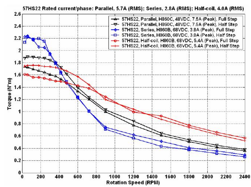

Yukarıdaki motora ait tork-hız grafiği ise aşağıda. Grafik üreticinin seçtiği voltaj değerleri için, yanıltıcı olabilir dikkatli okumamız gerekiyor.
Grafikte benim gördüğüm, ucuz olduğu söylenen unipolar sürücünün de alternatif olabileceği.
Voltaj-amper değerlerine de göz atarsak, verimli çalışması için nasıl beslememiz (volt-amper) gerektiğini de anlatıyor.

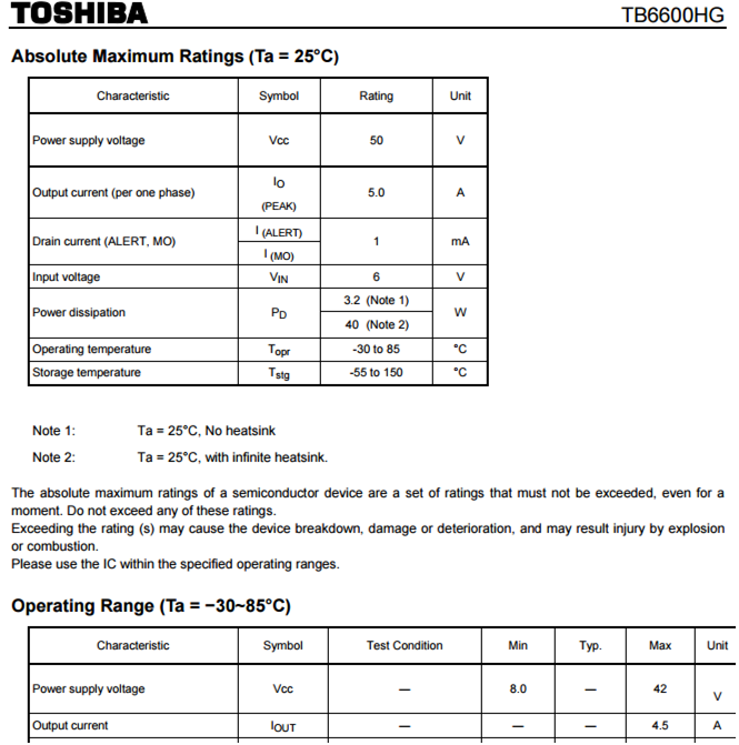

Kendi sürücümde de olan TB6600 ile ilgili üreticinin katalog bilgileri ise;
https://toshiba.semicon-storage.com/info/docget.jsp?did=14683...TB6600HG
Sürücü üreticisi 50 volt ve 5 ampere kadar derken, sürücünün içerisinde kullanılan entegrenin üreticisi ise;
Max. 42 volt ve 4.5 amper değerlerini veriyor.
"Absolute maximum ratings" yani bir an için bile aşılmaması gereken değer olarak 50 volt ve 5 amper veriliyor.
Bu yanıltmacanın sadece bu ürüne ait olmayıp yaygın olduğunu düşünüyorum!
En son verdiğiniz tabloda
Ta= 25° ise 50v 5a demiş
Ta=-35° / 85° de 42v 4.5a demiş
Ortam sıcaklığıda önemli
Hiçbir ürün 25° (oda sıcaklığı) deki değerlerinde çalışmaz zaten
Satıcılar genelde işine geldiği değeri verir. Üretici kataloglarından bakmak her zaman doğrusudur.
Yukarıdaki grafikde (2. mesajda) verilen amper değerlerine dikkatinizi çekmek istiyorum.
57HS22 model motorun bağlama şekline bağlı olarak verilen katalog (RMS) amper değerleri seri = 2.8A ve paralel = 5.6A olmasına rağmen grafikde max (peak) amper değerleri sırası ile 3.8 ve 7.5 ampere çıkmış! Katalog değeri yaklaşık %35 aşılmış.
Bir üstteki mesajda ise 4.5A olan sürücünün (TB6600) asla aşılmaması gereken amper değeri 5 olarak verilmiş. 4.5A katalog (RMS) değeri olan bir motor bağladığmızda, çalışırken %35 amper artışı olsa 6 ampere çıkacağını söyleyebiliriz. Varsayım doğru ise ve sürücü tarafından 5A ayrıca sınırlandırılmadıysa (sınırlanırsa, max düzgün çalışma değeri 5/1.41 = 3.5 ampere düşer mi?) yandı bizim sürücü!

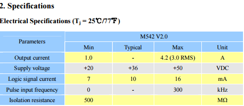

Bir başka örnek, Leadshine M542 sürücü üreticisinin sitesinde;
Features
  • Extremely cost-effective
  • Good high speed performance
  • Supply voltage up to +50 VDC
  • Output current up to 4.2A ...
olarak tanıtılsa da, kataloğuna baktığımızda;
http://americanmotiontech.com/Upload/Manuals/M542m.pdf
4.2 amperin max. değer olduğunu, ortalama amperin 3 olduğunu ve diğer değişle en çok 3 amperlik motor kullanmamız gerektiğini anlıyoruz (3 x 1.4 = 4.2).
