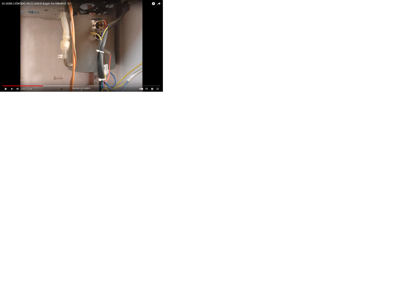

Merhaba arkadaşlar, geçenlerde artık içinden kirlilik parçacıkları dökülen sebili sökmeye karar verdim. Çok daha önce de detaylı ca söküp su kaçıran kazan ek yerlerini oto radyatörcüde kaynak yaptırıp toplamıştım.
Bu sefer o kadar detaylı da sökmedim, sadece hortumlarını söküp temizledim ve geri topladım.
Fakat ısıtmayı açınca, altta ısıtma kazanı ısındıktan sonra yukarıdaki suyu da ısıtıyor. Ne daha önce ne de şimdiki sökümde alttaki kazan ile üstteki kazanı birbirinden ayıran bir çekvalf ya da benzeri bir şeye denk gelmedim.
Normal şartlarda su yukarıdan aşağıya, aşağıdaki kazana alttan giriyor her sebildeki gibi, sonra ısıtma kazanının üstünden suyu veriyor.
Yani ısınan su alttaki su girişinden başlayarak yukarı doğru çıkıp yukarıdaki kazanı da ısıtıyor. Mantıken bunu engellemek için bir çekvalf ya da çalpara benzeri bir sistem olmalı, ama böyle bir şey görmedim de anlayamadım da.
Bilgisi olanlar vardır belki, neden olabilir?
ısıtıcı rezistansın belli bir sıcaklıkta devre dışı kalması gerekiyor. Bu ısıtıcı devre dışı kalmıyorsa soğuk hazenyide ısıtacak kadar ısınıyor olabilir. Termostat bağlantısı kontrol etmenizi öneririm.
Cevabınız için teşekkürler, ama rezistans sürekli çalışmıyor, ısındıktan sonra kapanıyor.
hortum üzerinde çekvalf var.
Valla Allah razı olsun, aynı videoyu ben de izlemiştim ama hiç farketmedim. Demek ki bu söküşümde değil de yıllar önce söktüğümde takmadım ben o çekvalfi!
