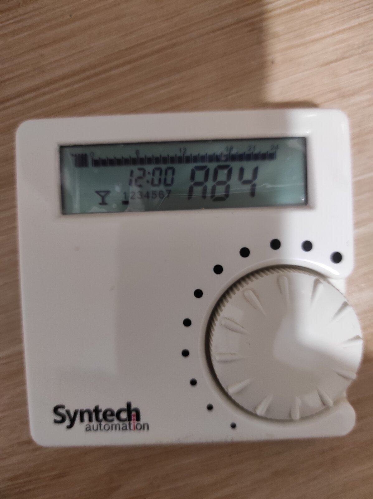

Merhaba arkadaşlarım bir iki gündür kablosuz olan gorseldeki termostatta resimde gördüğünüz hatayi vermeye başladı sebeb çözüm nedir acaba çok teşekkürler

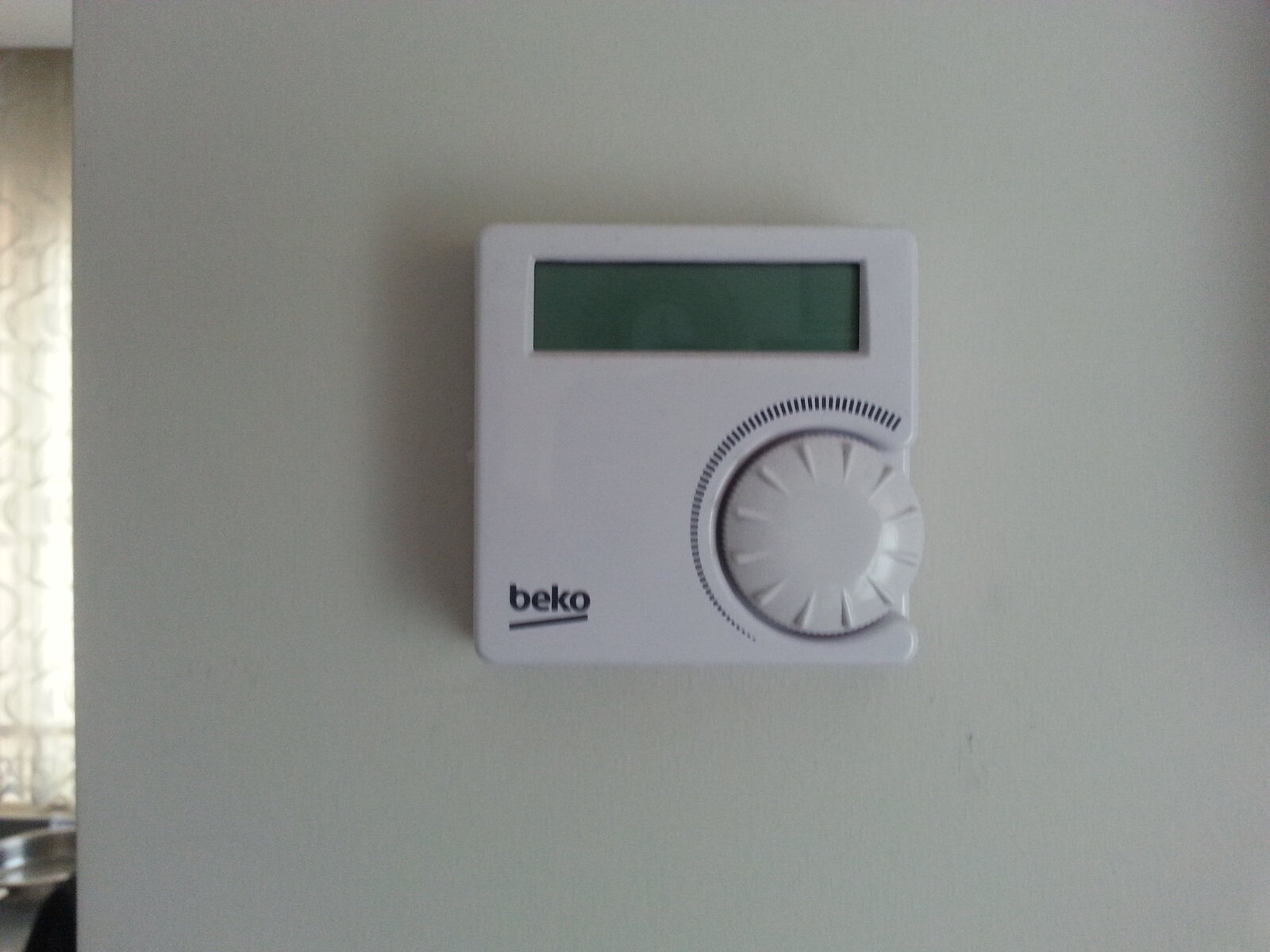

Bende Beko BK 10 W OT var . ( benzer ) .
Yeni pil ile değiştirin , kombi basıncını 1.5 bara getirmeniz .

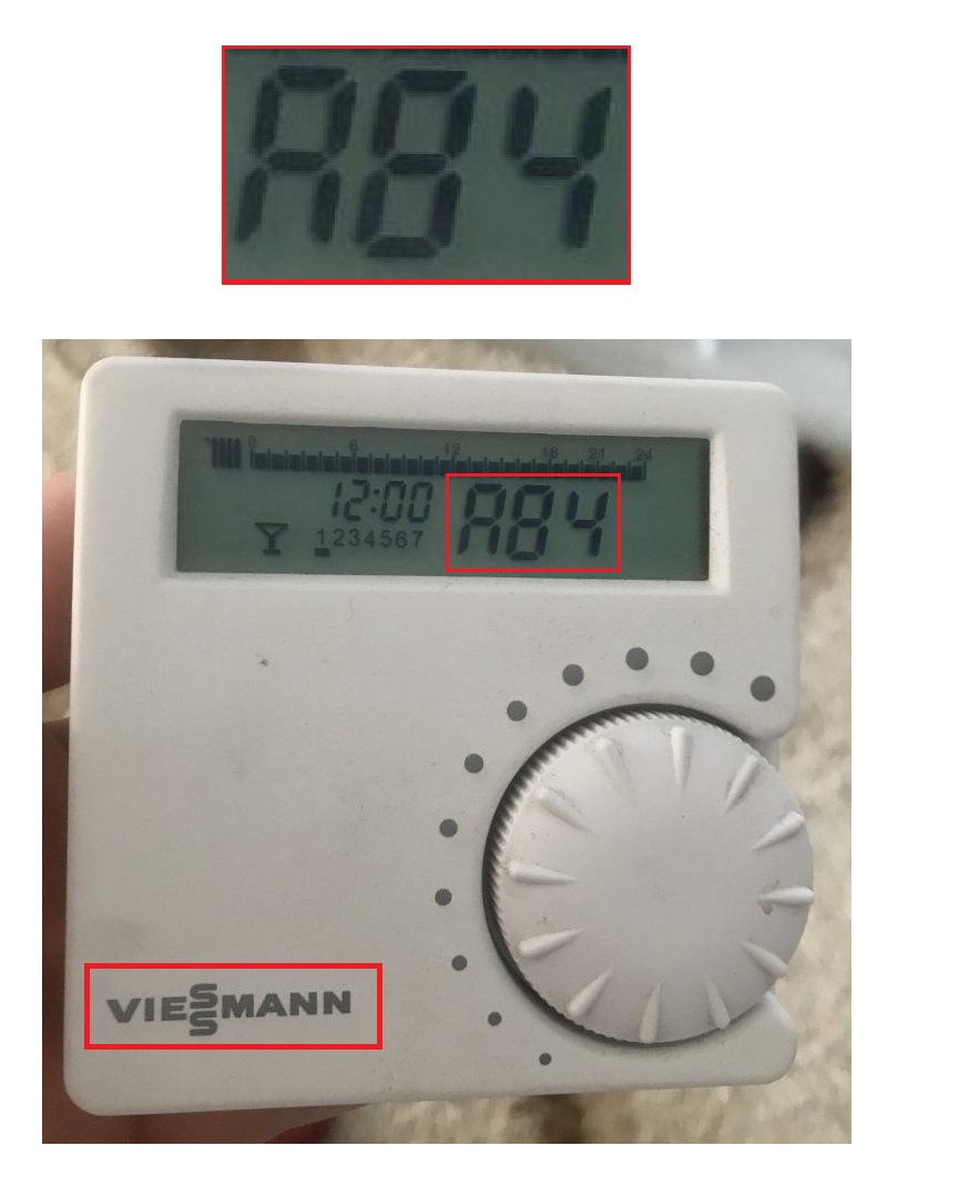

https://www.technopat.net/sosyal/konu/dogalgaz-termostat-a84-hatasi-nedir.1299848/

Değerli yorumlarınız için teşekkürler pil yenilendi basınç 1.7 yapıldı bakalım tekrarlayacakmi ,kombinin yanındayimnbazen hiç bir etki olmadan kendi kendine çalışıyor acaba başka bir termostatlı karisiyor bunun frekans kanalını değiştirmeye calisayim
Fakat A84 hatası termostatta veriyor kombide bir hata yok termostat kombideki hataları gosterirmi evet se basinc düşünce neden düşük su basıncı hatasını gostermiyor

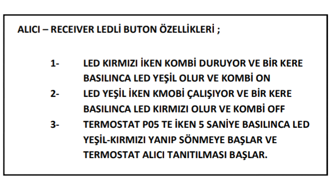

Her iki ürünü kapatın ( Verici alıcı )
Foto ürünü pilini çıkartın.
Sonra sadece kombi üzerindeki ürünü açın
Kırmızı - Yeşil butonun bağlantısına dikkat edin .
Bağlantı varmı kontrol etmeniz.
Kılavuzuna bakmanız ( altta rf modeli olan )
Rf modeli
Termostat kombinin üzerindeki uyarıyı , devre dışı bırakıp termostat üzerinden bu uyarıyı veriyor olabilir .

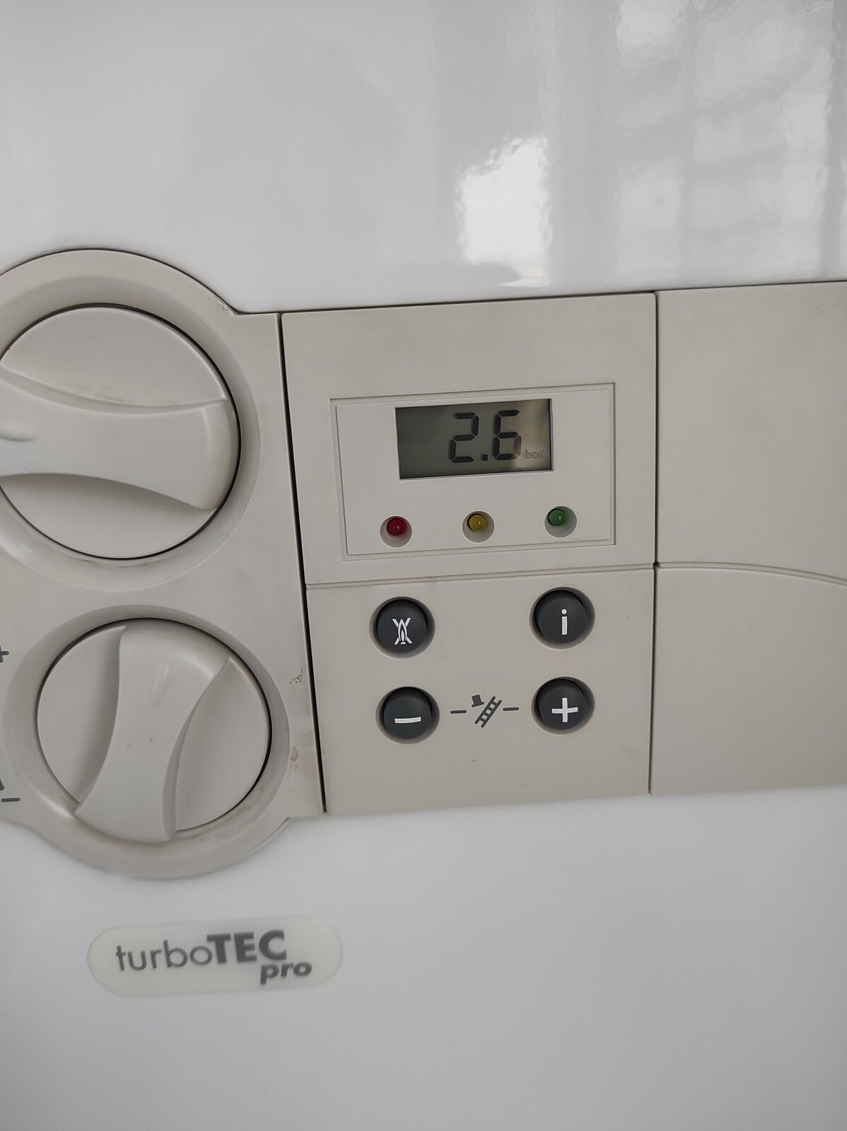

Yorumlar için teşekkürler kombi ısıtma modunda çalışırken basınç buralara yükseliyor normal mi...stop konumunda iken basınc 1.7 psi
    98.6 KB · Görüntüleme: 14
Basınç su ısınınca yükseliyor ise genleşme tankinda ya hava kalmamıştır yada patlaktir.
Başka açıklaması yok.
O zaman genleşme tankının havası bitmiştir.
