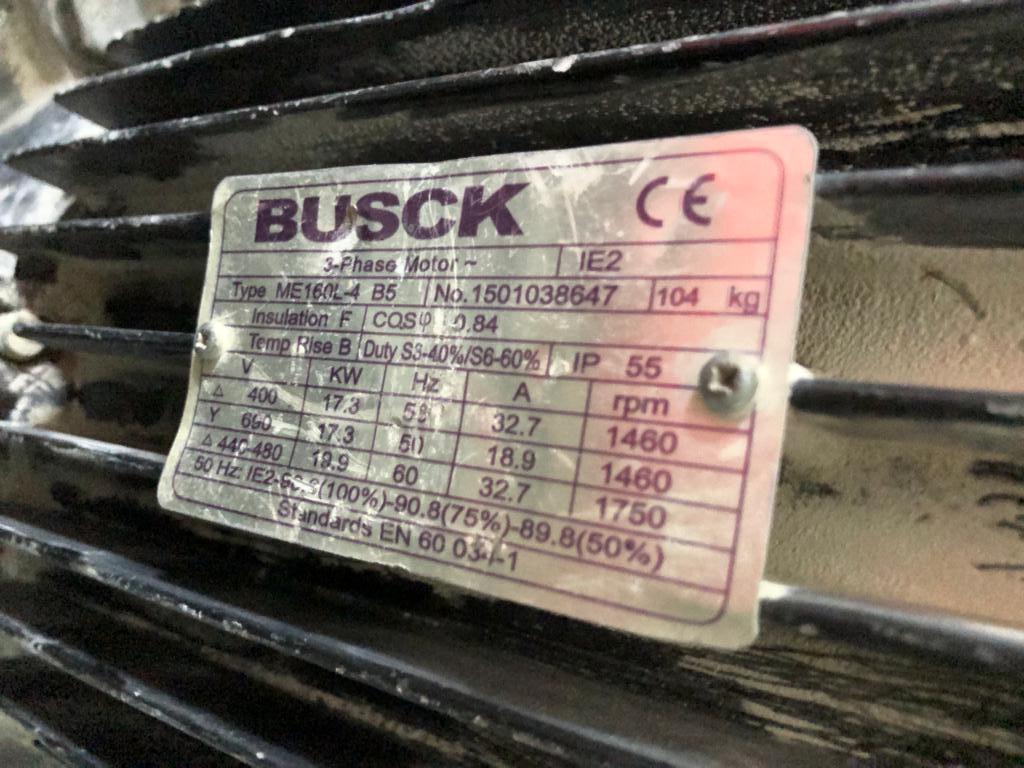

Herkese merhaba, Türkiye'de çalışan tambur aşağıya bıraktığım görseldeki motor ile birlikte çalışıyor. Amerika'da çalıştırmak için ne gibi değişiklik yapmam gerekiyor tam olarak emin değilim, yardımcı olabilirseniz çok sevinirim. Teşekkürler <3

Amerika"da çalışacağı yerdeki gerilim ve frekans değerinde bir motor ile değiştirmelisiniz. Devre şalt elemanlarının akım değerlerini de yeni motora göre ayarlamalısınız.
motor devri encoder ile ölçülüyorsa devir hatasından sistem onayı vermiyor.
kenar bantlama makinesinde böyle bir problem olmuştu. invertor takarak çözmüştüm problemi

Eğer motorun çalıştırdığı makina, motor hızı açısından bir senkronizasyon gerektirmiyıorsa aynı motoru kullanabilirsiniz.
1. Motorunuzun etiketinde, voltaj tablosunun en altında 60Hz de kaç devirle döneceği yazıyor.
Motorunuzun devri 1460 tan 1750 ye çıkıyor yani %20 daha hızlı dönüyor aynı değeri 60Hz/50Hz sonucundan da bulabilirsiniz. (Motorunuz sadece hızlı döner ve ısınmaz)

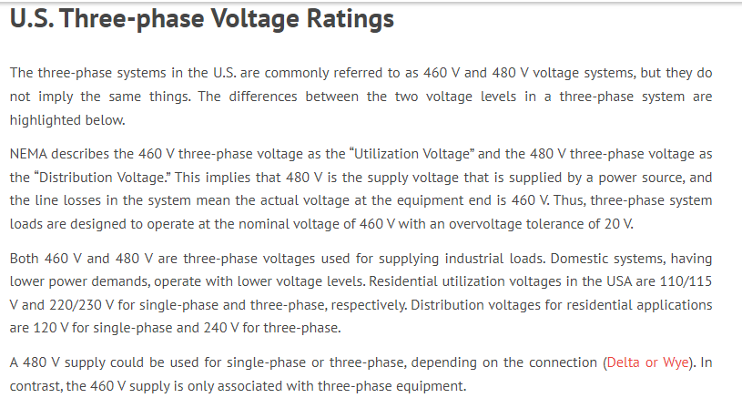

2. Amerikada yerleşim yerinde voltaj seviyesi tek faz 120, fazlar arası 208V/240V.
Ancak sanayi bölgelerinde 240V/480V olabiliyor.
Önce bunun teyidini almanız lazım.
Eğer böyle ise ve hız şartları makınanıza uygun ise aynı motoru kullanabilirsiniz.
