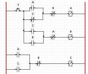

Arkadaşlar benim kafama takılan bir buton ile hem start hem stop nasıl verdire biliriz yani butona bastığızda motor çalışacak bir daha bastığımza ise motor duracak şema olan gönderirse sevinirim Şimdiden sağolun
Genelde bu tip problemler okullarda kumanda amntığını geliştirmek amacı ile sorulur, yoksa pratikte aynı mantıkla çok daha ucuz ve az malzemeyle bu devreyi gerçekleştirebilirsiniz. Ben de derslerimde öğrencilerime bu soruyu her sene sorarım. Bu gibi konularda arkadaşlara seve seve yardımcı olabilirim. Ek' te her iki devreninde şemalarını bulabilirsiniz.

tek butonla olmamış ki bu...
stop butonunu koymadan denedin mi hiç acaba yorum yapıyorsun. Şema Stop olmasına rağmen hiç dokunmadan sadece Start ile çalışabileceğini gösterir bir şema önce kuralım deneyelim ondan sonra yorum yapalım lütfen...
illa tek buton göreyim diyorsan cctv16 arkadaşım eline sağlık çok güzel çizmiş..
