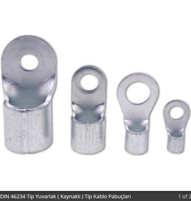

Değerli ustalarım ve meslektaşlarım. Vermiş olduğunuz bilgiler için çok teşekkür ederim. Evet söylediğiniz uygulamalar, uygulama türleri yanlıştır demiyorum. Ancak NEDEN TAKILMAZ sorusuna verdiğiniz pek tatmin edici bilgiye sahip değil.
Hepimizin de bildiğin düşündüm gibi elektrik akımı kablonun dış yüzeyine akar. Resimde görülen özellikte kabloyu tam kavrayacak, bağlantı noktasına uyumlu pabuç kullanılıp
( http://safakelektrik.com.tr/index.php?route=product/product&path=59&product_id=59 )
ve buna uygun sıkma pensesi
( http://safakelektrik.com.tr/index.php?route=product/product&path=64_74&product_id=164 )
kullanılırsa gönül rahatlığı içerisinde pabuç takılabilir. Pabuç takıldığı zaman alacağı şeklide resimdeki gibi olacak gevşeme, ısınma veya ark yapma gibi durumlar meydana gelmeyecektir.
    54.8 KB · Görüntüleme: 25

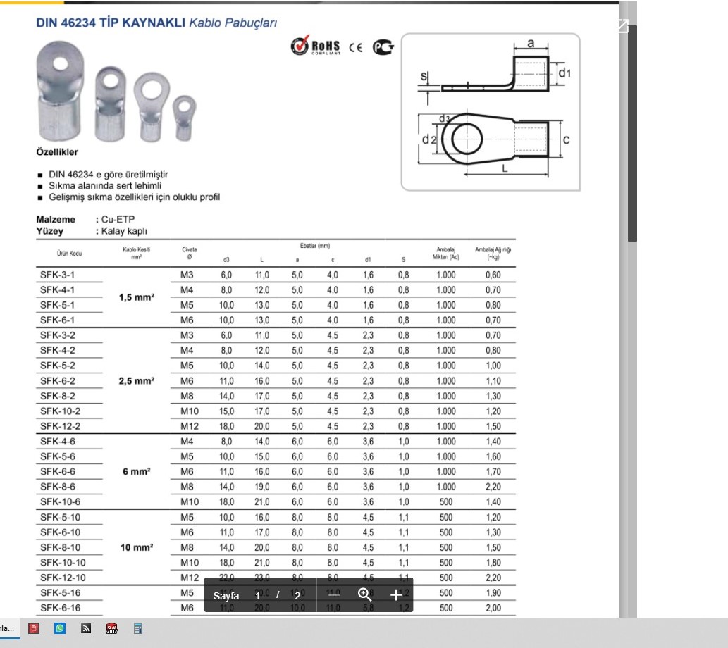

ayrıca kablo pabuçları ölçüleri ise
ve yine ayrıca klemens bağlantıları değil cıvatalı bağlantılar hakkında bildiklerinizi paylaşırmısınız?
    155.2 KB · Görüntüleme: 22

Şafak kablonun resmini eklediğiniz 130 sayfalık katalogunda diğer tüm sayfalar 10 mm2 den başlıyor.
Bu sayfa dediğim flex kablolar için.

Bağlantı noktalarında gereksinim duyulan kavrama alanında her noktadan tam temas işlemi tek damar kablolarda, ince çok telli kablolara göre gerek bağlantı anında gerekse bağlantı sonrası kullanım zamanı içinde zaafiyet göstermesi nedeniyle pabuç kullanılması tercih edilmez.
İllaki pabuç kullanmak isteniyorsa zaafiyeti engellemek için lehim kullanmak gerekli olup bu işlem için DIN 46234 değil DIN 46235 kullanılmalıdır.
Bununla birlikte DIN 46234'ün kullanım alanına yönelik açıklama aşağıdaki linkte yer almaktadır.
https://www.klauke.com/dk/en/solderless-terminal-lugs-according-to-46234
Linkin ilgili paragrafında konuya ilişkin verilen bilgi:
"Even solderless terminals according to DIN 46234 are subject to the standard requirements in terms of application, dimensions and designation.
Solderless terminals are used in crimping with several, fine and super-fine stranded conductors.
However, solderless terminals according to DIN 46234 are not suitable for single-stranded solid conductors, unlike compression cable lugs according to DIN 46235."
Tercümesi:
"DIN 46234'e göre lehimsiz terminaller bile uygulama, boyutlar ve tanım açısından standart gereksinimlere tabidir.
Lehimsiz terminaller, çok sayıda ince ve süper ince telli iletkenlerle sıkmada kullanılır.
Bununla birlikte, DIN 46234'e göre lehimsiz terminaller, DIN 46235'e göre sıkıştırma kablo pabuçlarından farklı olarak tek telli iletkenler için uygun değildir."
