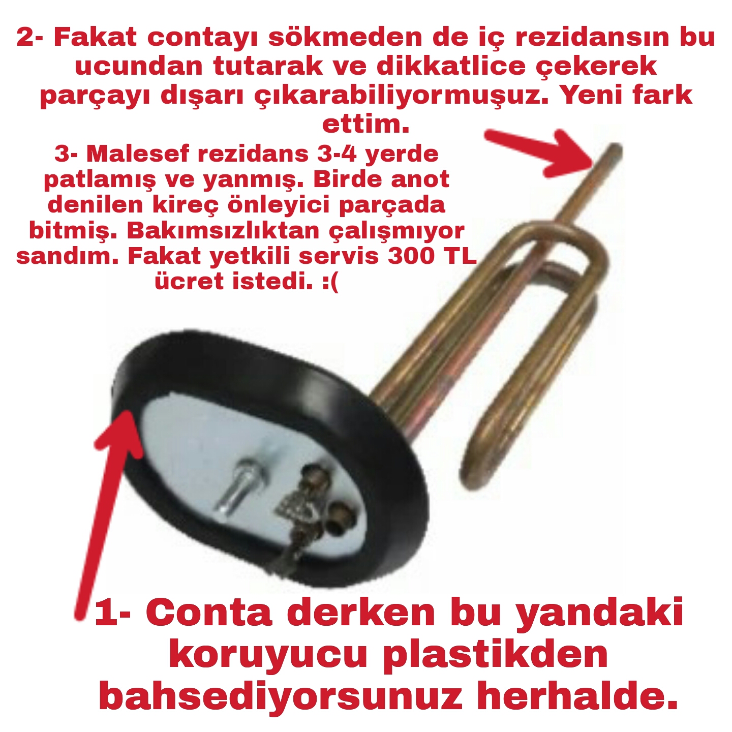

Termosifon temizliği (ariston pro r-80 v tk)
Isıtıcı tabanındaki contayı çıkartın veya içeriye düşürtün, çok sertleşmişse dikkatlice sökmenize gere yok iş görmeyecektir yenilemeniz gerekecektir unutmayın.
