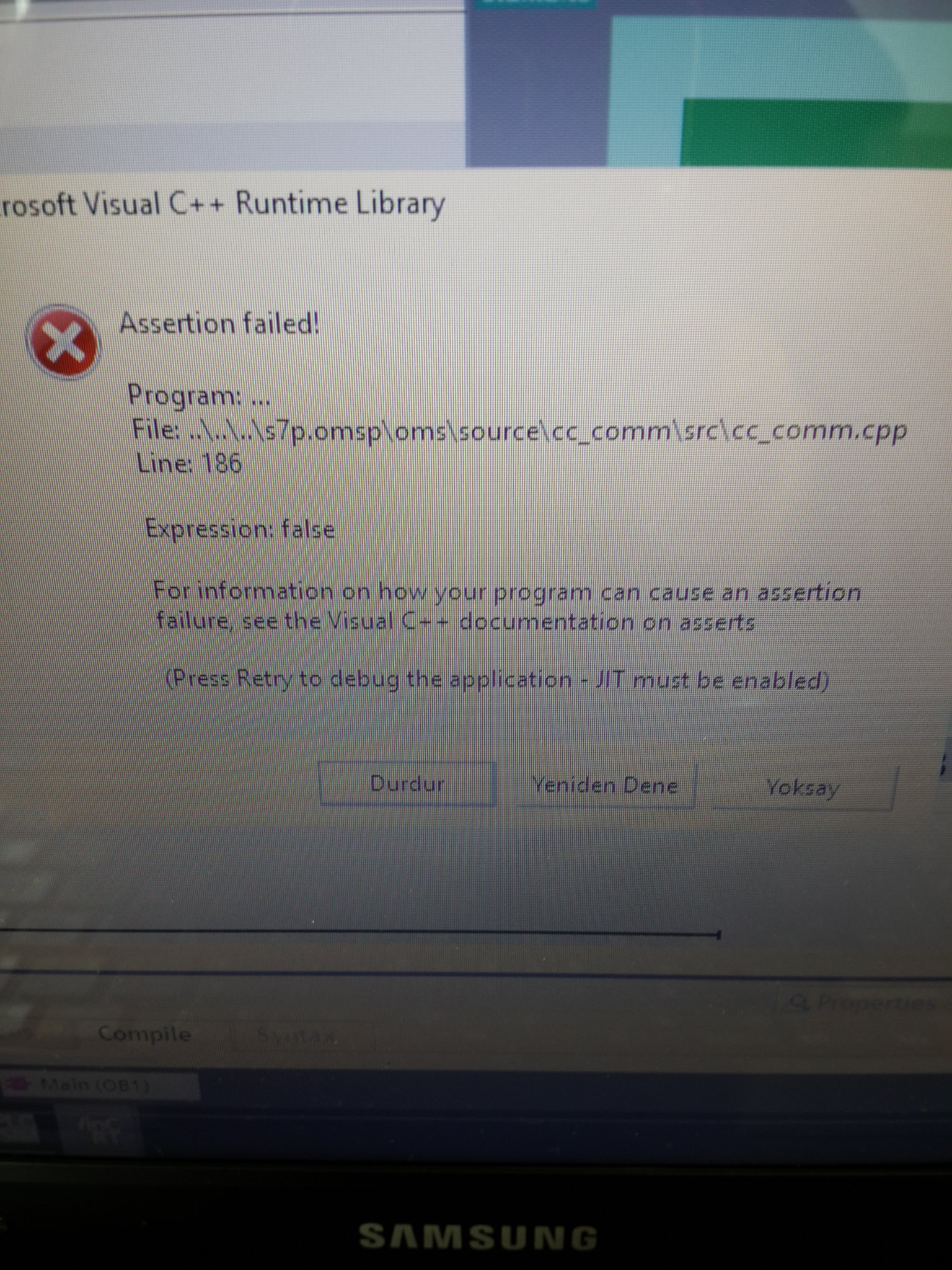

Merhaba
tia portalda hmı simülasyonu yaparken böyle bi hata veriyor ne yapabilirim
61331
Bende de bir ara bu hatayı vermişti programı silip tekrar kurmuştum
