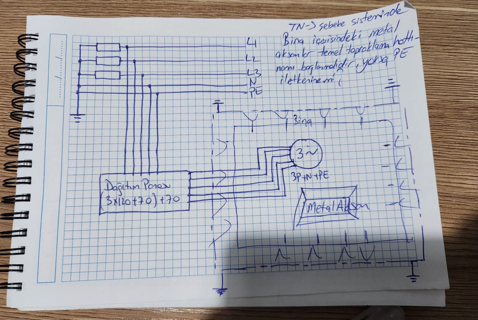

Öncelikle çizim için kusura bakmayın, TN-S şebeke sisteminde 5x kablo ile dağıtım panosuna gelip yine oradan 5x kablo ile bina içerisinde bulunan lokal panoya ve motora bağlantımız olsun. Binamızın etrafında saha ringi ve temel topraklaması birleştirilmiş faraday kafesi yakalama uçları olsun. Ayrıca bina içerisinde makina ekipmanların bulunduğu metal platformlar, merdivenler vs. olsun . Şimdi bu bina içerisindeki metal platformların topraklamasını normal TN-S sisteminin PE iletkeninden mi yapmalıyım yoksa , temel bina topraklaması ve saha ringinin topraklamasından mı yapmalıyım? Bu konudaki yorumlarınız değerlidir.

Sayın Çeçen'in anlatımında trafodan işletmeye gelen S (separate) iletkeni AG pano dairesine girdiğinde ilk olarak temel topraklaması filizlerinden yapılmış eş potansiyel baraya bağlanıyor. buradan AG koruma topraklaması barasına bir iletken daha çekiliyor. benim anladığım işletme içindeki temel topraklama filizleri eş potansiyel bara olarak kullanılarak metal aksamlara ve makine gövdelerine bağlanıyor. aynı bağlamda AG panosundaki -ana- eş potansiyel baradan da makine gövdelerine koruma topraklama kablosu bağlanabileceği anlaşılıyor.

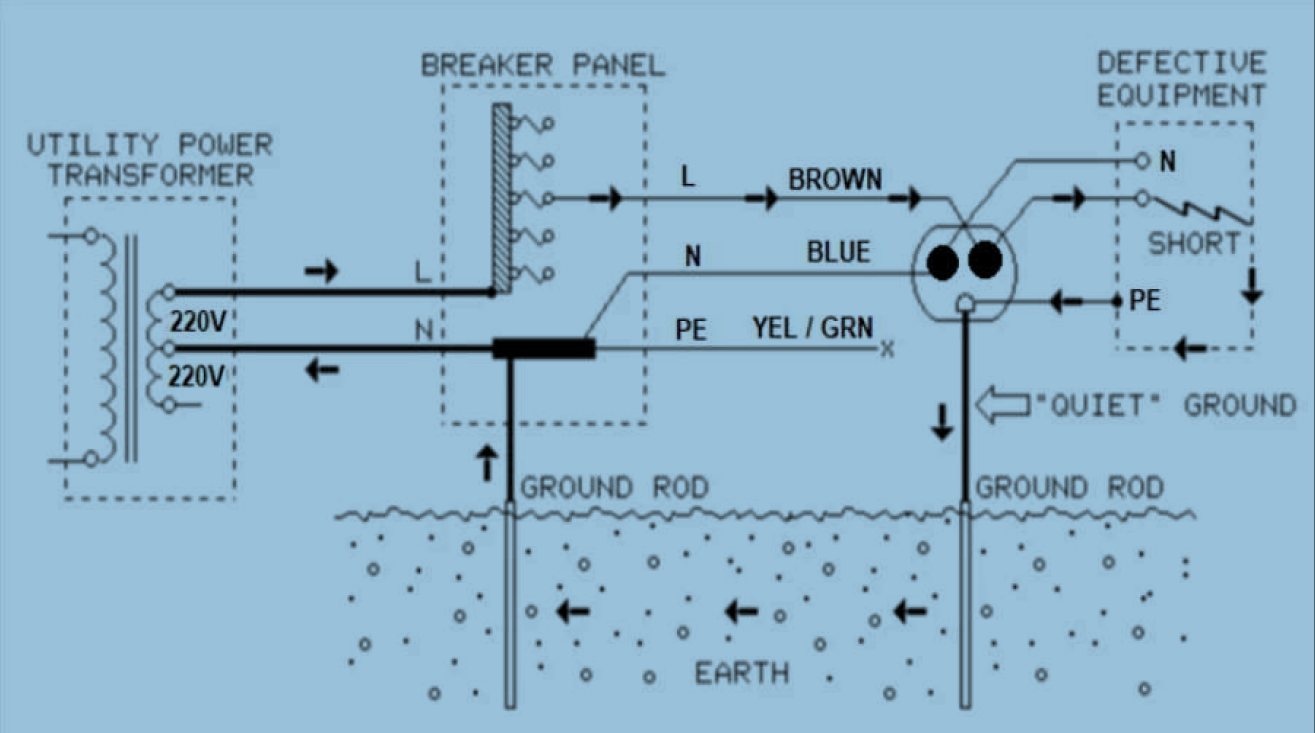

PE iletkenini hala topraklama sanan arkadaşlar var galiba. :D
PE ingilizce'de POWER EARTH 'ın kısaltması olup, esasen toprakla bağlantılı olsa da burası işletme topraklaması olarak düşünülür.
PE iletkeni aynı zamanda nötr (dönüş hattı) olduğu için bu bağlantıyı ideal topraklama olarak düşünmek son derece yanlıştır.
Şemayı ele aldığımızda PE olarak belirtilen hattı NÖTR olarak düşünürsek, N iletkenini ayrı bir şekilde toprakladığımızda (işletme ve koruma topraklaması ayrı) o zaman bu sistem TN-S olacak ve tüm sorular cevaplanmış olacaktır.

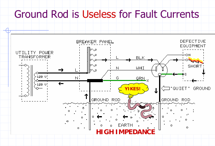

TN-S sistemlerindeki topraklama SLIENT, QUIET ya da SECURE topraklaması olarak belirtilir ve PE ile karıştırılmamalıdır.
Secure topraklaması ideal olarak bina ya da tesis panosunda yapılmalıdır. Buna karşın büyük tesislerde veya büyük bahçe veya konut gibi sistemlerde uzak mesafelerde ayrı koruma topraklama çubuğunun kullanımı da daha sağlıklı olacağı belirtilmektedir.
evet ben de öyle anlıyorum ki zaten tesis içerisinde bir motora bir panoya pe iletkeni ile bağlı durumda, fakat ister istemez bu bina temel topraklaması ile birleşiyor, kolon bağlantıları felan..
