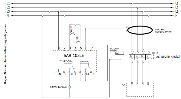

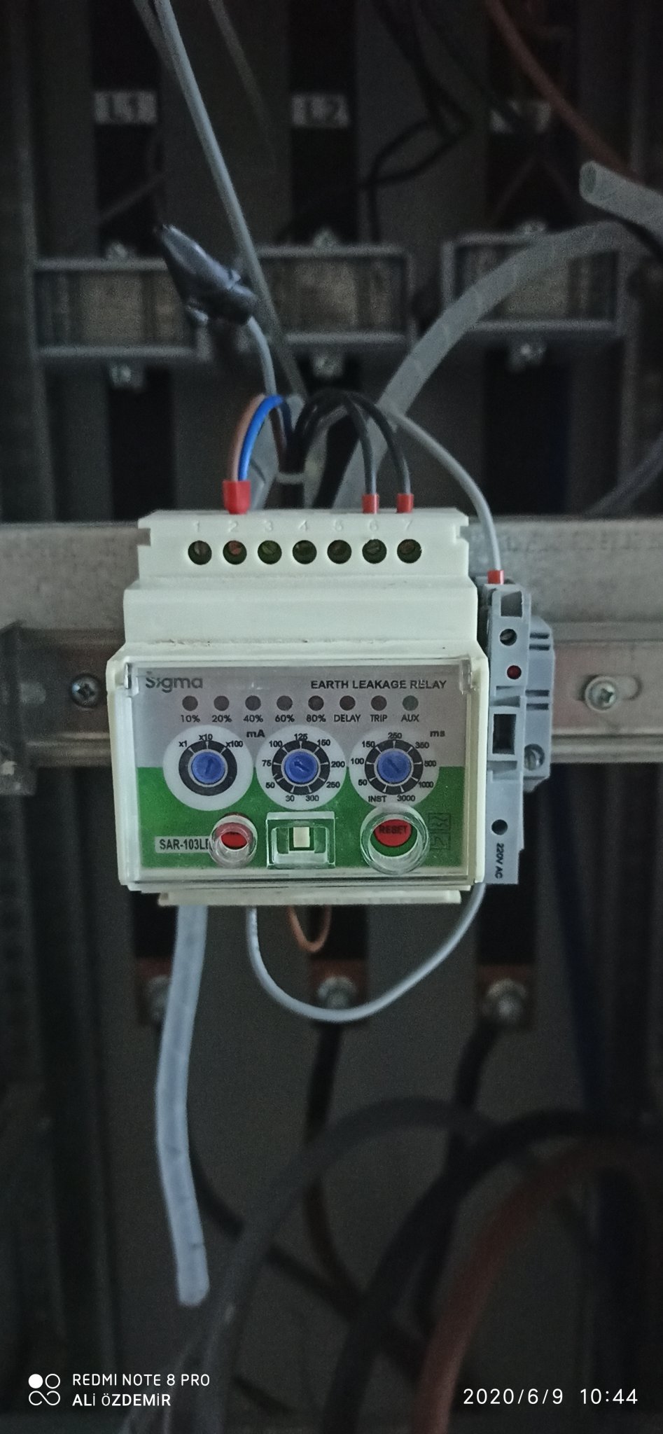

Merhaba toroidli kaçak akım rolesinden dolayı şalter atıyor. Kaçak akım rolesini değiştireceğiz bozuk olma ihtimaline karşı. Ancak tesiste kaçak akım olduğunu nasıl tespit ederiz. Sigma marka.

değeri 30 A maksimuma getirmekte atıyor. Şalter 200A lik. Panodaki tüm çıkışları kapatıyoruz ama yine de atıyor. Ekran dediğiniz sigma üzerinde bir ekran yok. Toroidde problem olabilir mi?

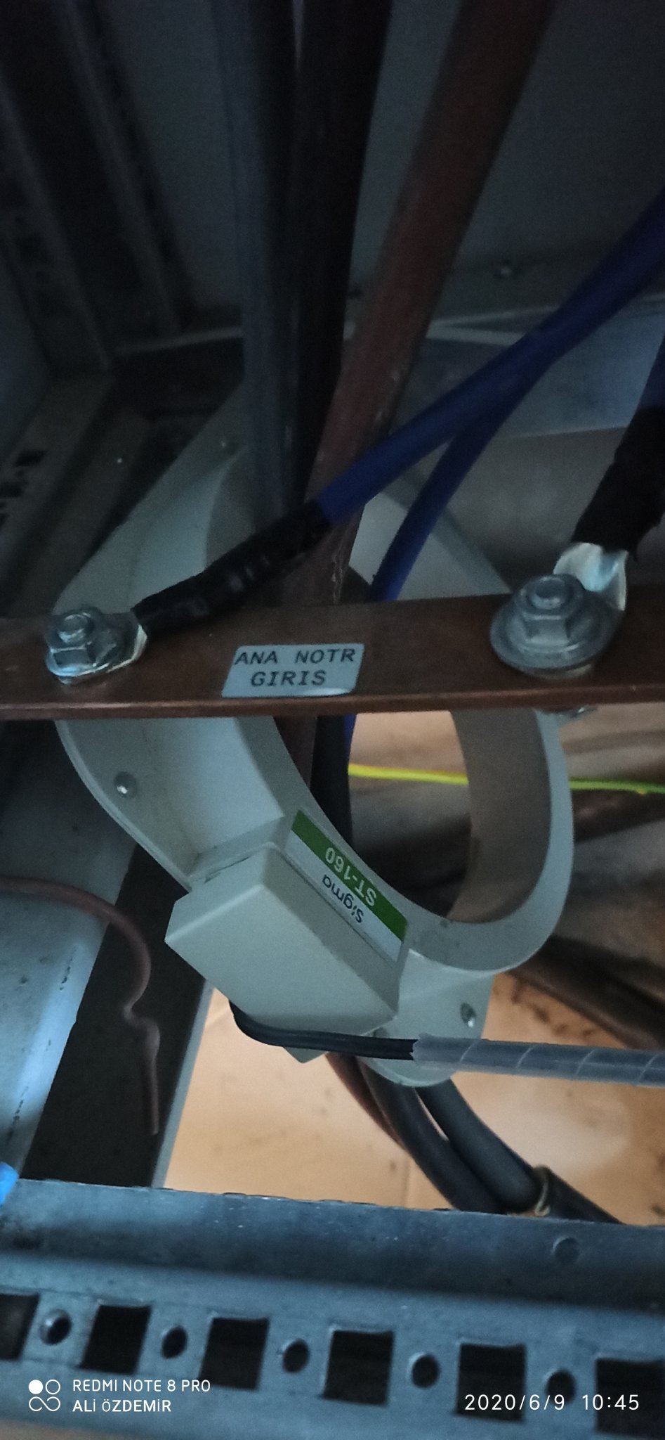

toroid içinden nötr kablosu geçiyor mu?

Toroidin içine dikkat etmedim ama çektiğim fotoğrafta sanki bir nötr kablosu var gibi. Bu sakınca teşkil eder mi?
Bir de bağlantıdan iskillendim. Sadece 9-10 nolu uçlar bağlanmış. Hata kontakları. Yarın bağlantısına tekrar bakacağım. Açtırma bobininin diğer ucu nerede anlayamadım
toroid içinden nötr kablosunun geçmesinin bi sakıncası yok. kurguyu anlamak için merak ettim.
rölenin 9-10 klemensleri (arıza) sinyal lambasını tetiklemek için kullanılmalı. 12-13 nolu klemensler açtırma bobine ait.
meydana gelen açma kısa devre kaynaklı olup kaçak akım rölesiyle hiç alakası olmayabilir. (şalter düşmesi açtırma bobininden mi kaynaklanıyor ayırt etmeniz yerinde olur)
