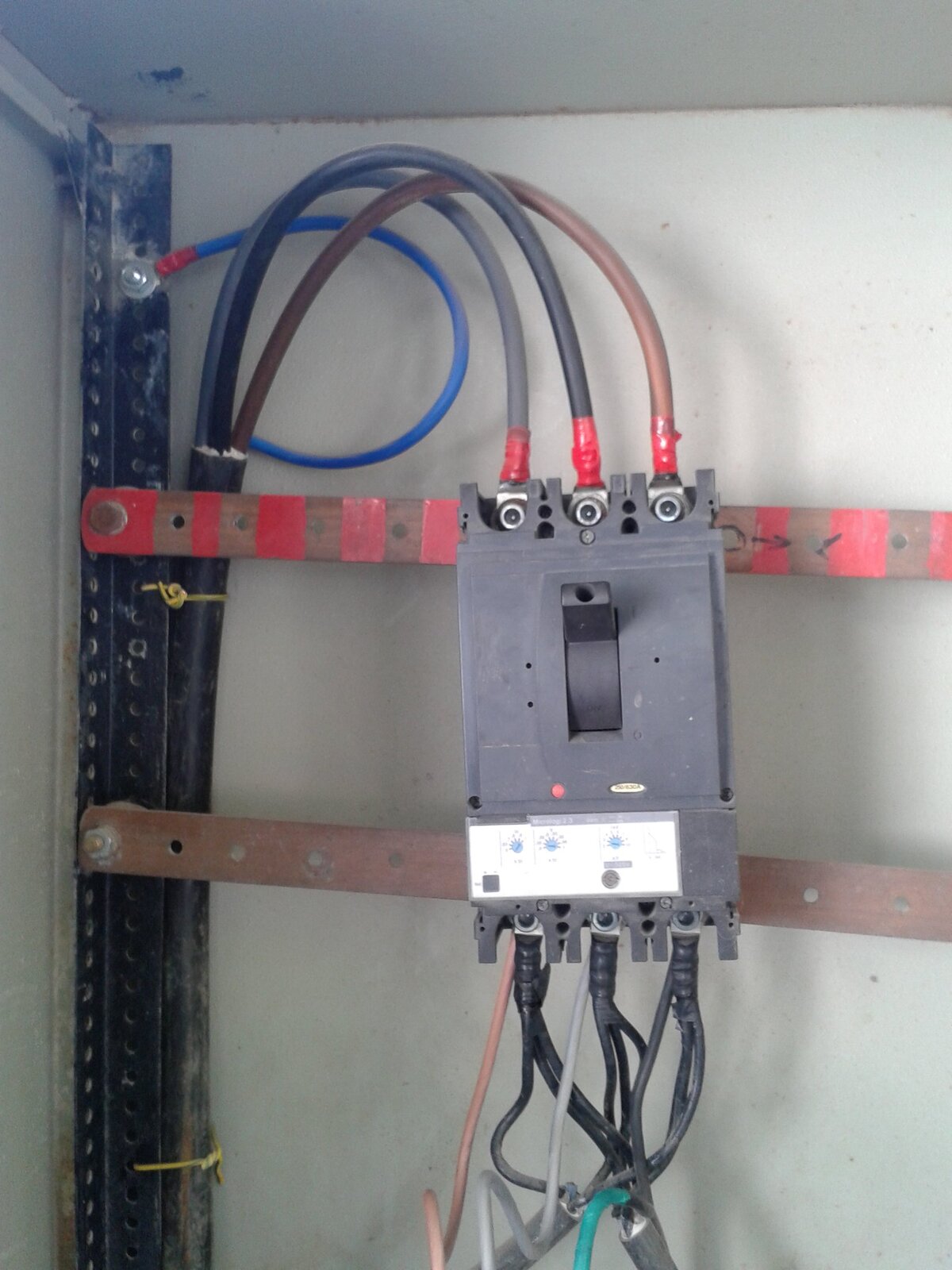

Arkadaşlar daha önceki açılan konulara baktım benim anladığım 3 fazdan giden akım yine 3 faz arasında akım dönüşünü yapar (dengeli olursa nötrden akım geçmez), 2 faz olursa nötrden akım geçer. şantiyede ana dağıtım panosu var 3 fazı ana şaletere bağlamışlar nötrünü panonun gövdesine bağlamışlar

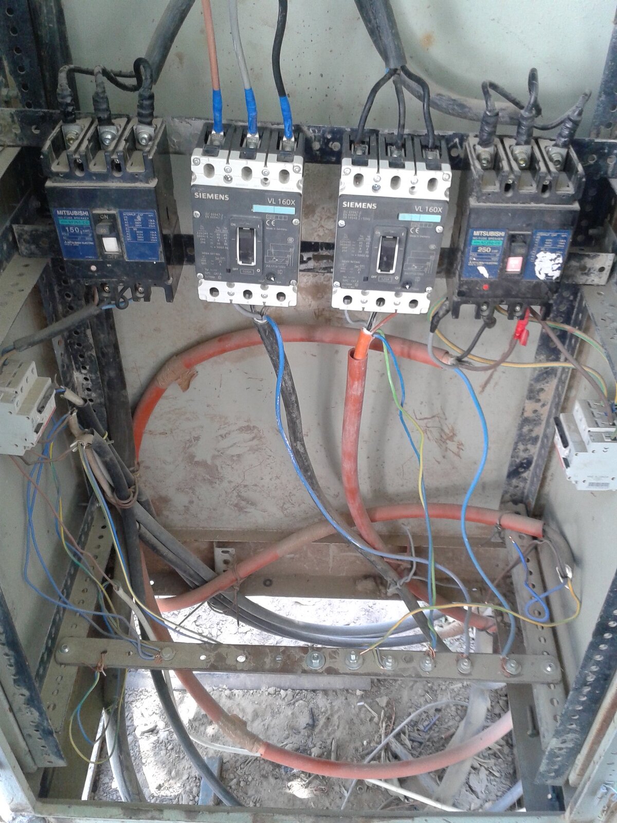

ana şaltarden hemen altındaki diğer şalterlere bağlanmış (ve bunlardan sahadaki panolara dağıtım yapılıyor) ve bu şalterlerin butun nötrleri bir baraya bağlanmış (bara direk panonun gövdesine bağlı)

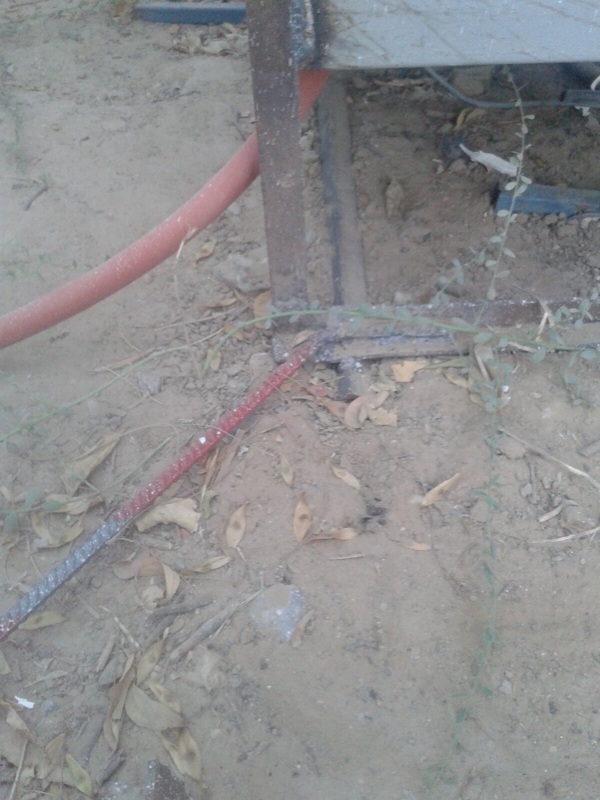

panonun gövdesine armatür bağlanmış ve armatür trafo binasına gidiyor galiba (emin değilim trafo binasına giremedim)
3 fazlı olursa nötrden akım geçmez onu anladım ama burda tek fazla çalışan cihazların da nötrü baraya bağlanmış ve dokunduğumda elektrik çarpmadı, neden? sonuçta akım trafoya geri dönecekse bu bara üzerinden dönmesi gerekmiyor mu? panonun gövdesi nötr gibi düşünemez miyiz?o zaman hafif da olsa (3 faz dengesiz yükte akım geçer) panonun gövdesinde Elektriklenme olması gerekmiyor mu? bu panoyu yeniden düzenlemem gerekiyor mu? mesela bir tane daha bara ekleyip topraklamayı ordan almam gerekiyor mu?
