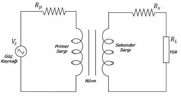

Merhaba arkadaşlar konu hakkında fazla bilgim yok öğrenmek için soruyorum bana yardımcı olursanız çok sevinirim.
Transformatör kullanılan bir devrede Şebeke gerilimi 220Volt faz ve nötr arasında geçen akım 2Amper.
Fakat çıkış olarak 5amper akım alırsak elektrik faturasına 220Volt*2amper*Saat olarak mı yansır yoksa 220Volt*5amper*Saat olarak mı yansır.

Ekli dosyayı görüntüle 105266
Bu şekilde olmaz yani hem gerilim sabit kalsın hem akım hem bunla beraber gücüm artsın bu şunun gibi bişey olur markette aldığın 1 kg elmanın eve gelince 2 kg olması gibi bişey giriş çıkış sargılar eşit kesit ve spor sayarsak çıkışın 220.2 440W yada girişin 220.5 600w olur tüketime gelirsen w/h saatte 0.6 kwh

Neden peki devreyi tamamlayan akim 2amper değil mi

Sarım sayısı eşit olmayacak
Her şeyin sonu güce çıkar yani şöyle düşün akım gerilimle oynama yaparsın ama güç ne giriş yaptıysa o çıkar kayıplari ihmal edersen
Yani transformatörde bir güç korunumu mu var. eğer çıkış akımı 2 kati olursa çıkış voltaji da 2 kat düşer mi?
Öyle bişey demiyorum formül diyorum P:U.I U:p/I I :p/U burdan çıkan sonuca göre değer belirlenir sen aktif güç görünür güç bunlara bı göz gezdir inceledikce daha iyi anlarsin
Kimyada gazlar için şöyle bir formül var; P1xV1=P2xV2 -> P: basınç, V: hacim.
Yani basınç artarsa hacim küçülür, basınç azalırsa hacim artar. İlk halde ve son halde eşitlik sağlanır.
Aynı şeyi trafo için de yapabiliriz.
V1xI1=V2xI2 + kayıplar. Burada V: gerilim/volt, I: akım/amperdir. Ya da giren güç çıkan güç+kayıplara eşittir.
P1=P2+kayıplar
Yani sarfiyat sayaca 220Volt*2amper*Saat olarak yansır.
Bir trafoda sekonder gerilim yada akımı ayrı primer gerilim ve akım ayrı ama güç sabittir.
Bir trafonun cekeceği güç yazacağı para primerden hesaplanır.
Sekonder kısmını düşünmeyin.
Primerden ne kadar akim çekiyorsanız ona gore gücü hesaplarsınız.
