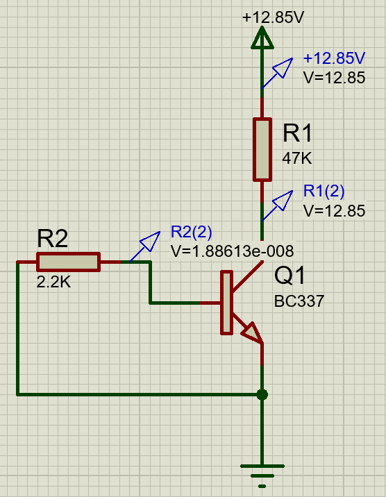

Merhaba arkadaşlar şemam çok basit,
BC337 npn transistör ile kurduğum devrede, Base i toprakladığım halde kesime girmiyor. Transistör üzerinde Vce = 8 volt R1 direncinde de 4 küsür volt görüyorum. Çok saçma geldi.
Aşağıdaki şema aynı zamanda simulasyon, ve resimde çıkan voltaj değerler simulasyonda çıkan bana da mantıklı gelen değerler. Kurduğum devrede böyle. Nasıl bir hatam olabilir?
55662
transistörü bozdun yada yanlış bağladın sanırım
Verdiğiniz bu şemadaki voltajlar doğru. Transistör kesimdedir. transistör iletimde doyumda) olsa 12,85 Volt ölçtüğünüz yerde (kollektör ile şase arasında) yaklaşık 0 (sıfır) volt olur. Hata yok.
1563343734230-png.55662

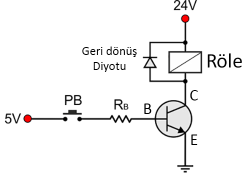

röle tetikleme yapıyorsan şemadaki gibi geri dönüş diyodu eklemeyi unutma, röle bobini transistörü bozuyor yada kesime gitmesini engelliyor olabilir..

Yanıtlarınız için teşekkür ederim arkadaşlar. Şimdilik 2N2222 ile değiştirince sorun çözüldü. saydığınız hatalardan birini yaptım belkide tekrar dikkatlice kontrol edicem.
