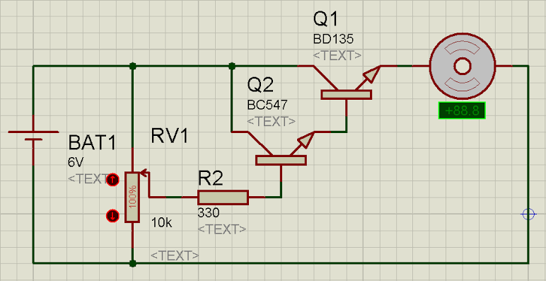

merhaba transistör ile 8520 3.7 volt fırçalı dron motoru sürmek istiyorum bazı sorularım var 1.si, bc307 transistör ile çalıştırdım ama düşük bir devirle çalıştı (base bacagına direnç bağlıyken çalışıyor sadece direk bagladigimda calismiyor ) yardımcı olur musunuz?
BC307 transistörün gücü motor sürmeye yeteceğini düşünmüyorum.
Önce motorunuzu bir tanıyalım. Ona göre öneride bulunuruz.
Birde transistörle nasıl süreceksiniz buda önemli. Lineer bir şekildemi yoksa pwm ile mi?
Datasheetlerine bakınca bc307 100mAlik transistör, motorun ise boştaki akımı 150mA gözüküyor. Transistörü BC307 ile aynı kılıfta olan BC 327 vy 328 ile (800mA) değiştiriniz.

peki transistörün base bacagına başka bir güç kaynağı mı baglamam gerekir yoksa kollektör bacagını bağladığım pile bağlayabilir miyim?

lineer şeklinde süreceğim motor 3.7volt ne kadar amper çektigini bilmiyordum aşağıda söylediler durum bu efendim
Ornek amaçlı şu devreyi yapabilirsiniz.
Ekli dosyayı görüntüle 67336
2 transistöre darlington baglantısı yaptım ama hiçbir şekilde çalışmadı

ayrıca tip41c transistör ile sürdügumde de degisiklik olmadı yine düşük devirle calisiyordu
