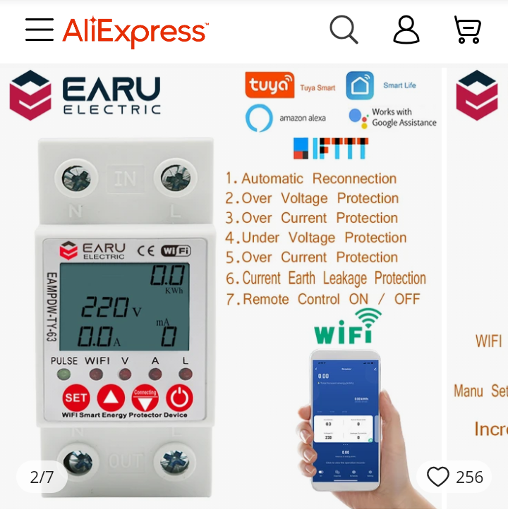

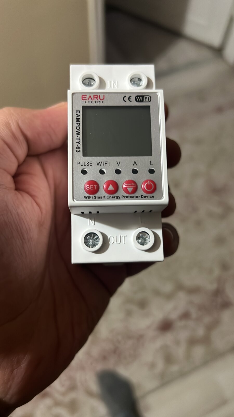

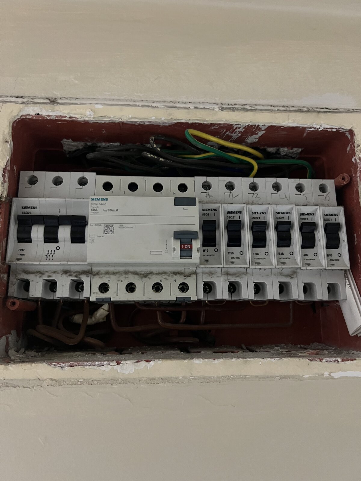

Merhaba arkadaşlar benim şöyle bir sorunum var ekte resimdeki Siemens marka kaçak akım rolesi ara ara atıyor ve neden attığını bulamıyorum bazen günlerce atmıyor bazen günde iki kere attığı oldu bende o yüzden tuya uygulaması uyumlu wifi li resimdeki sigortayı aldım evde olmazsam müdehale edebileyim diye fakat sanırım benim aldığım akıllı cihaz monofaze ama benim hat trifaze bu haliyle bu cihazı kullanmamın imkanı yok değil mi? Cevaplarınız için teşekkür ederim.

Rölenin atma sebebini bulmak gerek.
Devreden de çıkarmamak gerekir. ( sakin sokmeyiniz )
Trifaze hattın siemens kaçak akım rölesinin yerine yine trifaze kaçak akım rölesi takılır.
Monofaze takılmaz. ve satın aldığınız bu röle elektronik .
Tesisatiniz monofaze olsa da bu röle takılmaz.

Çan güvenliğiniz için lütfen bir elektrikçi çağırın
Merhaba farklı bir cihaz alsanız bile tesisatta arıza var ise çözüm olmaz. Bir elektrikçi çağırın tesisatın kontrolünü yapsın.
Kaçak akım yada sigorta durup durup kendi kendine atmaz (kalitesiz markalar hariç tutuyorum).Tesisatınız da yada kullandığınız cihazların birinde bir sorun vardır.Kullanım alışkanlıklarınız ve olayın gerçekleştiği andaki tesisat durumun bir yere not edin (evdeki tüm kişiler kaçak akım atığında ne yapıyordu) elektrikçi arkadaşa kolaylık olması için daha sonra .Elinize bir kağıt alın kaçak akım atığı zaman prize takılı olan ve çalışan cihazların bir listesin yapın.

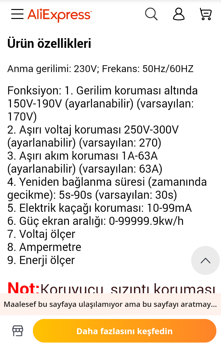

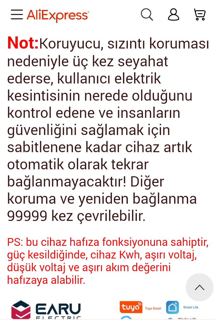

Aldığınız cihaz, voltaj koruması sağlıyor, ayrıca sigortaların da sağladığı akım korumasını da sağlıyor ancak kaçak akım koruması fonksiyonu yok. Değiştirme şansınız yoksa, cihazı, 3 faz hattından kendinizce en önemli gördüğünüz hat için kullanabilirsiniz, sonrasında dilerseniz diğer iki hat için ayrıca iki cihaz daha edinip takabilirsiniz.

5. Elektrik kaçağı koruması: 10-99mA
https://tr.aliexpress.com/i/1005002069988910.html?gatewayAdapt=glo2tur
