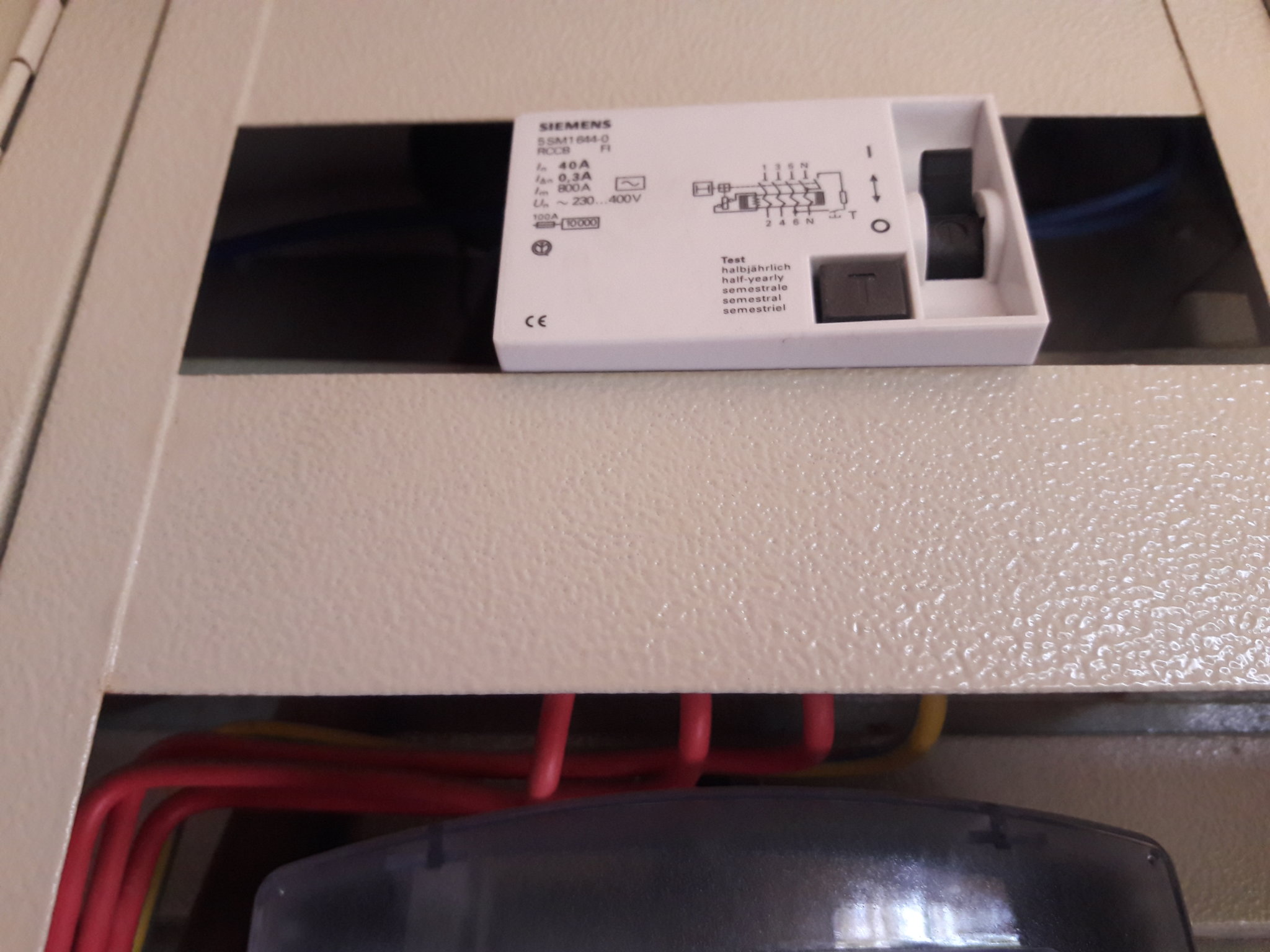

Merhaba. Evimize trifaze sistemle elektrik geliyor ama kaçak akım rölesi monofaze kaçak akım rölesi gibi görünüyor. Bu nasıl oluyor acaba?
Kaçak akımın çıkışındaki nötr ve faz, kaçak akımdan geçirilmeyen nötr veya fazlar ile beraber 3faz içerisinde kullanılmamış demektir. Yani rölen atmıyorsa 3 faz çalışan birşeyin varsa, 3fazın kaçak akım dışı çalışıyor.
Kaçak akımın trifaze yada monofaze olması çalışmasına engel değildir.Evlere trifaze çekilmesi trafolara dengeli yüklenmeyi sağlamak içindir.Çarpılan kişi ister trifaze ister monofaze kaçak akım rölesi olsun sistemde her halükarda devreyi açar.Kaçak akımın trifaze olması gerekirdi monofaze takılmışsa sorun olmaz muhtemelen evin bir kısmı bu röleden besleniyordur yada bazı cihazlar.
resmini yükleyebilirmisiniz kaçak akımın üstünde tek anahtar olduğu için böylr düşünüyorsanız kaçak akımda tek anahtar olur trifaze ve monofaze de
Trifaze değil mi? Peki 0,3 amper yazıyor . Bunu 30 mili amperle değiştirmemizi önerir misiniz?
0,3 amper de elektrik çarpmasında koruyor değil mi?
