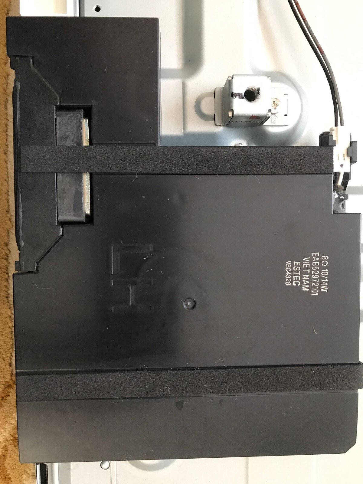

Değerli ustalarım kırılan tv min 2 adet hoparlörü var 14 W resimde de görüldüğü gibi masa üstü bilgisayarıma ses sistemi yapabilir miyim bunlarla
Merhaba. Cevaplar;
1-Tek başına (yalın olarak) bu hoparlörler çok performanslı çalışamaz, 2 adet 8 ohm, 10/14 watt hoparlör için en uygun hoparlör kabinlerini (kutularını) satın alıp içlerine sert sünger monte edip arkasından kapaklarını üzerine vidalayıp kapatmak gerekir.
2-Bunları değerlendirip çalıştırma şekli 3 ayrı şekilde de olabilir;
a) Bunları hazır satın alınmış ses kuvvenlendiricili stereo PC hoparlörünün kulaklık çıkışlarından asıl hoparlörlerini devre dışı bırakıp "stereo erkek jak - kablo - hoparlör bağlantısı" şeklinde hazırlayıp harici olarak ses yalnızca onlardan gelecek şekliyle kullanmaktır.
b) Ayni hoparlörlerle TDA... serisi örneğin TDA 1519A ses amfisi ile diğer elektronik elemanlarıyla bir pertinaks üzerine monte edip 2* 11 watt çıkışını bu 2 ayrı hoparlöre bağlayıp kullanma şekli olabilir.
c) Bu TV'nin içindeki ses entegresi hasarlı değilse havya ile TV anakartından söküp netten datasheetine bakılıp onunla birlikte kullanılacak elektronik elemanlarla yine bir pertinaksa monte edip TV içinde çalıştığı gibi TV dışında kullanabilmektir. Bu seçimler sizin olup bu hoparlörleri 3 ayrı şekliyle değerlendirip kullanabilmek mümkündür. Kolay gelsin.
