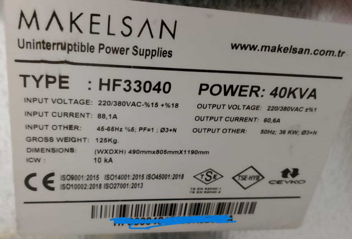

Merhabalar elimizde 40kva 3 faz çıkışlı bir ups bulunmakta , ama monofaze cihaz bağlantısı yapacağız. Fazlar arasında ki dengesiz yükler ups'i arızaya düşürür mü? bir cihazımız max.50A monofaze , diğeri 25A ve yardımcı ekipmanları bulunmakta

benim kafam her zaman o kadar verimli ve iyi çalışmaz. 220 voltu alırsın ama etiket bilgisi 60,6 A yazan bir cihazda 50 + 25 dengesiz yük çalıştırmak hiç mantıklı değil her durumda ups zarar görür.

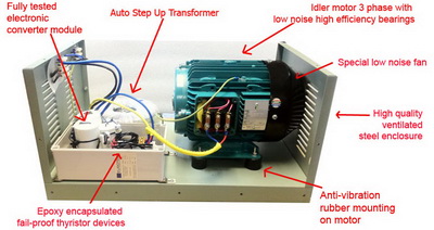

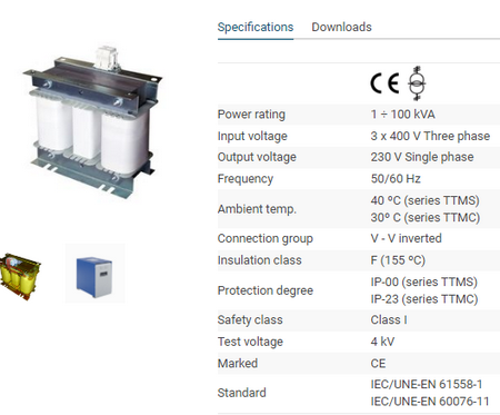

Bu iş için 3 çeşit ürün var
1. Tramsfprmatör: 3Faz girişli 1 Faz çıkışlı,
Ekli dosyayı görüntüle 104235
2 Rotary Konvertörler.
Adından anlaşılacağı gibi içinde Transormatör ve Motor var.
Ekli dosyayı görüntüle 104237

Kim ne için alıyor ilemem, ama en makulu trafo gibi görünüyor.
2KVA 337Euro, 40KVA 2218 Euro dan satılıyor. Memleketimizde varmı bilemiyorum.
