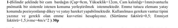

Vantuz seçimi ve emme kuvveti hesabı

Böyle bir soruyla karşı karşıyayım yardımlarınızı bekliyorum.
günahı neyse bayılmaya razıyız usta yeter ki sonuca ulaşalım :)
Şaka dedim. :)

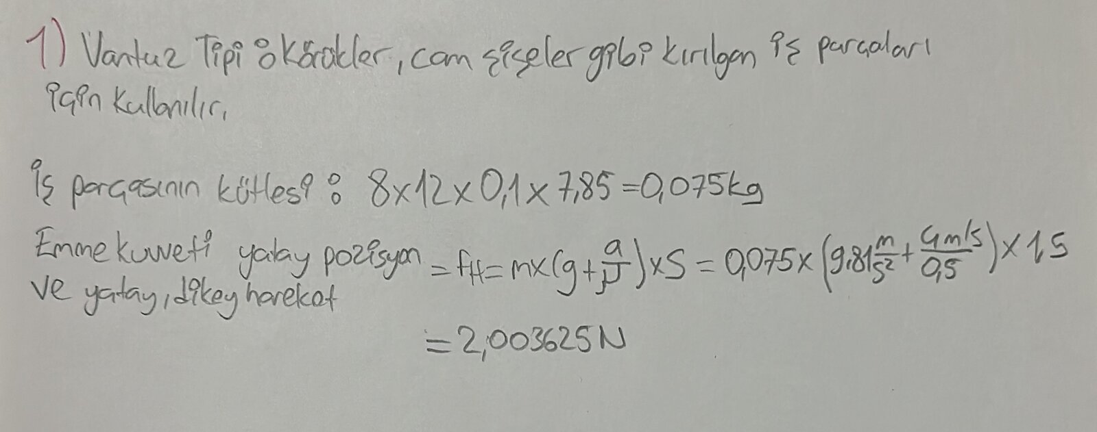

Sadece bardağın ağırlığını taşıyacak ise kolayda ivmeyi ne için vermişler.
Onu anlamadım. Camın özgül kütlesini vermemişler.
Vantuz tipleri hakkında bilgimde yok.
8 cm dairenin alanını basınç ile çarparsak neyi buluyorduk? :)
Şaka dedim. :)
Camın özgül kütlesi 7,85 bir kontrol edebilir misin sonucu
O demirin özgül kütlesi.
Camın özgül kütlesi 2,5 gr/cm^2 imiş.
Bardağın hacim hesabını ve kütlesini yanlış hesaplamışsın.
(pi*(8^2-7,8^2)/4)*(12-0.1)*2.5) +((pi*8^2/4)*0.1*2.5)=307,91gram=0,30791 kg yapıyor.
Emme kuvveti hesabı kısmında bardağın kütlesi dışında hata yok.
Sen gene kontrol et hata yapmış olabilirim. :)
İvmenin ne için verildiğinide hesabından öğrenmiş oldum.
