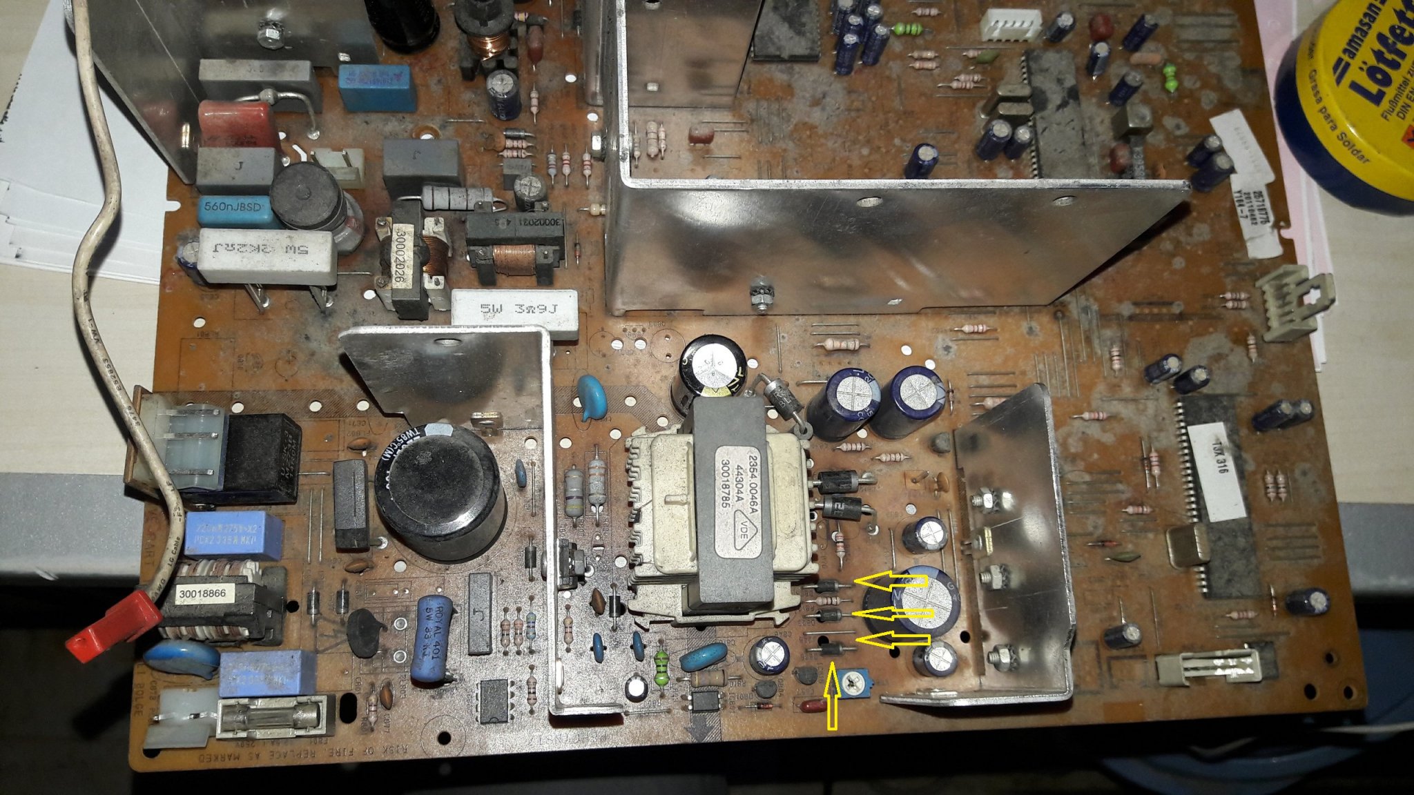

tamam da nerden buldun orjinal diyot merak ettim.hem D806 nerde biliyormusun resimde işaretliyeyim.diğer diyotlarıda dene dikkatli ol.
Ekli dosyayı görüntüle 43428 tamam da nerden buldun orjinal diyot merak ettim.hem D806 nerde biliyormusun resimde işaretliyeyim.diğer diyotlarıda dene dikkatli ol.
Karttaki diyotların kodlarını okuyarak yerini bulmuştum, yerinden söküp kontrol ettim anladığım kadarıyla sağlamdı ama yine de elimde olan bir diyot ile değiştirdim. Söktüğüm diyotu değerleri tam okunmuyordu ama son rakamı 3 idi, ben de son rakamı 7 olan bir diyot taktım.
Yanlış bir mantık mı yürüttüm acaba?
Zaten ölçü aletim de doğru çalışmıyor, diyotu ölçerken kapalı kalıp arızalandıysa sıkıntı yok ötüyor ama açık ya da sağlamken terettüd ediyorum. Ekrana değerler gelip gidiyor her probu değdirdiğimde.

Horz TR ayağında ölçtüğünüz voltaj 153 volt doğru ise 55 ekran tv için fazladır.11ak37 55 ekran için bu gerilim 125 V.civarındadır. Stanby da ölçülen 5-8-14 ve 10 volltlar normaldir.Geçmiş sahifelerde aynı cihaza ait benzer arıza örneklerini inceleyin.Kolay gelsin.
zaten konu hortladı.Eyong'un resimleri 11ak37 72 ekran TV ye ait besleme voltajı 145v civarı

Diyotlar aynı numara ve değerleri ile değiştirilmeli.pozisyon itibariyle görevleri ayrı ayrı.ölçme ile sağlam gösterse dahi : yanıltabilir yani arıza veriyordur.birde beslemeyi denemek için daha trafoya girmeden 153 voltu ayır ve yük bindirmek bakımından 220v 100w akkor normal ampul bağla + 153v ile - arasına .Tv nin ; açtığında kırmızı ledi yeşil olursa beslemede sorun yok demektir.
