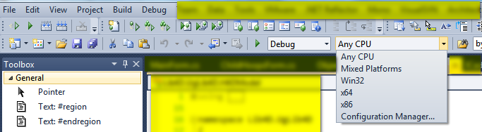

bir form uygulaması yapmak istiyorum 32bit olarak bu yaptığım form uygulamasını visual basic'de denemelerini yapmak istediğim zaman uygulama açılmıyor "System.BadImageFormatException" hatasını veriyor internette bu hatayı araştırdığım zaman çalıştır inetmgr uygulama havuzundan 32bit program çalıştırmayı aktif ettim ama halen aynı hatayı almaktayım yeterince açık yazmaya çalıştım eksiğim var ise kusura bakmayın inşallah anlaşılır olmuştur.

Araç satırında debug kutucuğunun yanında işlemci seçimi yeri var onu any cpu yap.
dostum şöyle söyleyim yazdığın program hangi lanet komut setini kullanırsa kullansın debug satırını anycpu yapmak onun çalışmasını değiştirmez. Adı üzerinde debug yapacak compile yapmayacak. Bu sadece işletim sisteminin o dosyayı nasıl çalıştıracağını otomatik seçmesini sağlar. Ayrıca yaptığın program 64 bit olmuş ve 32bit olarak çalışmayı reddediyor. Derlerken 32 bit derlemen gerekiyor. Project setings içerisinde build options vardır. oradan x86 seçmen gerekiyor.
