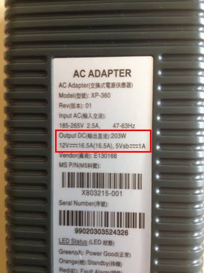

Roleniz tek kontak olacaksa fazı tespit edip bunu kesip kapatacak şekilde bağlamanız gerekir. Aydınlatma devrereye gidecekse bunda giriş çıkış değeri kutusunda / ambalajında belki yazar zira üzerindeki değer aydınlatma gücüne atfen yazılıdır. Adaptör için input değeri alınız resimdeki kırmızı dikdörtgen üzerindeki 2.5A ifadesi gibi;
Ekli dosyayı görüntüle 66681
