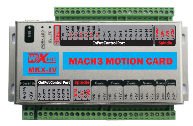

Merhaba;
wxhc mkx-4 mach3 kontrol kartını kullanan arkadaşlar vardır.
bu kartın çıkışları kaç volttur. 24 volt mudur ? .amacım röle çektirmek.
birde girişlerine de npn tipi 24 volt sensörü direk bağlayabilirmiyim. yada araya bir direnç mi koymak gerekir.
Teşekkürler.
kart bu.

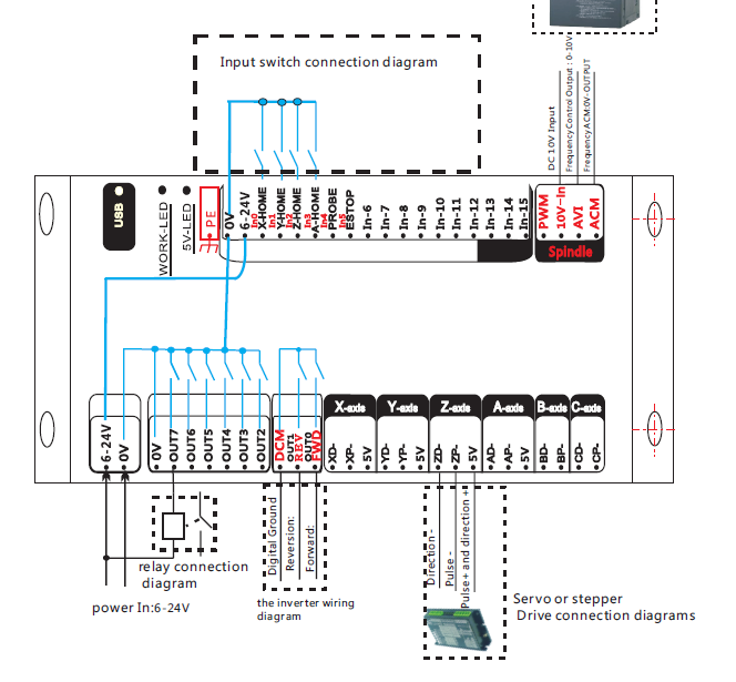

Kartın bağlantı şemasını paylaşırsanız yorumlayabiliriz

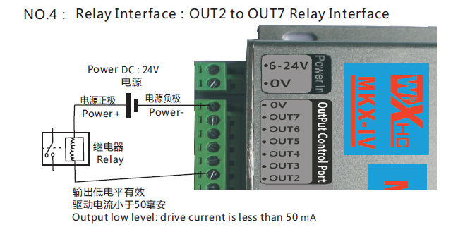

evet şemaya göre besleme gerilimi 6-24v aralığında dolayısıyla girişe 24v besleme bağladığınızda çıkışıda 24v röle bağlayabilirsiniz. tek dikkat etmeniz gereken nokta çıkıştan max 50mA akım alabilirsiniz. bu sınırı aşmamanız öneriliyor.

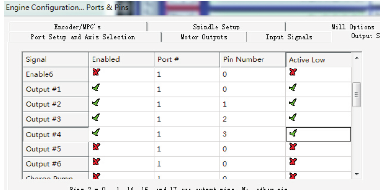

kartı bağladığım zaman mach3 üzerinden tepki alamıyorum atmam gereken dosyaları yerlerine attım ama sorunu çözemedim yardımcı olabilecek birisi varmıdır acaba
1. Output tanımlamalarını yaptınız mı?
2. Direkt röleyi bağlayacaksnız, röle akımının 50mA den az olması gerekir.
Aksi takdirde çıkışları yakarsınız.
3. Önce led takarak kontrol etmeniz daha doğru olur.
24V kullanacaksanız ledlere 2.7k veya 3.3k seri direnç takın
