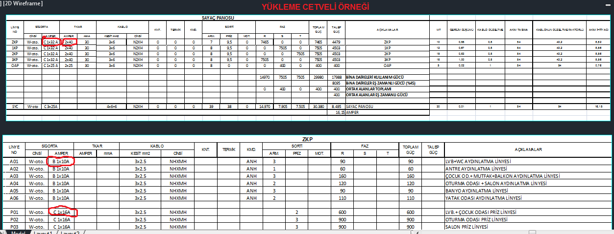

Yüklediğim Yükleme Cetveli'ndeki hesaplamalar hakkında ? ( yuvarlak içine aldım )
27 Şub 2015
261

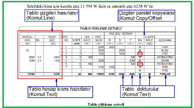

Yüklediğim bu fotoğrafta yükleme cetvelinden hesaplar var.. Kırmızı ile Yuvarlak içine aldıklarımı matematiksel olarak hesaplar mısınız? bu sigorta seçimi ile kar seçimi nasıl bulmuşlar bu tabloda ?

Kablo akım taşıma kapasitesinin bir altı sigorta seçiyorsun . 6 lık kablo akım taşıma kapasitesi 35 A , bir altı 32 A sigorta . Aydınlatma linyeleri 10 A , priz linyeleri 16 A kullanılır .
