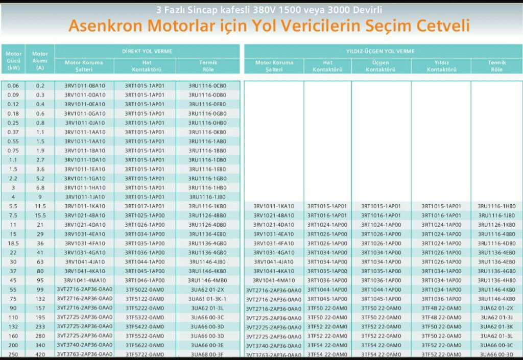

Selamünaleyküm ustalarım 5.5 kw motor yıldız üçgen bağlantısı yapılırken kontaktör seçimi nasıl olmalıdır kw değerleri. Saygılar hayırlı işler
A.s. Verdiğim tablodan faydalanabilirsiniz ama uzun ömürlü olması için bir büyük kontaktörü kullanmanızı tavsiye ederim. Ben öyle yapıyorum genelde. Yani tabloda 3 kW kontaktör yazmış. Siz 4 kW kontaktör kullanın. Fazla fiyat farkı yok zaten. Siemens markada 3TF40 kullanabilirsiniz
A.s. Verdiğim tablodan faydalanabilirsiniz ama uzun ömürlü olması için bir büyük kontaktörü kullanmanızı tavsiye ederim. Ben öyle yapıyorum genelde. Yani tabloda 3 kW kontaktör yazmış. Siz 4 kW kontaktör kullanın. Fazla fiyat farkı yok zaten. Siemens markada 3TF40 kullanabilirsinizEkli dosyayı görüntüle 42671
Ferhat ustam çok teşekkürler ama bunlarda siemens değilmi
