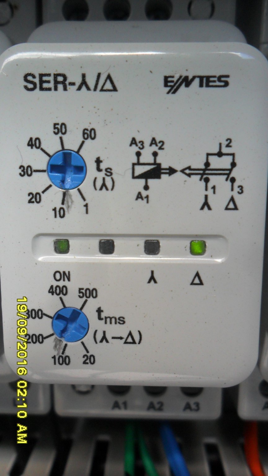

yıldızdan üçgene geçiş anında jeneratörün çökmesi
acaba yıldızdan üçgene geçerken amper metreyi dibe vurduracak kadar bir darbe akımın oluştur
ması normal mi? pompa 40 m derinden 2 km mesafeye 20 m yukarıya su basıyor.

Bu kuyulardan iki adet var ve ikisi de 18,5 kw .
Kuyulardan yalnızca biri 51 kva jeneratöre bağlı . Trafo ve jeneratör aynı yerde .
Trafo ve jeneratöre yakın kuyu 4*10 al kablo ile 65 m mesafede artı 40 m derinlikte. Uzak kuyu otomatik transferli 4*35 Al kablo ile jeneratörlede beslene biliyor. 205 m mesafede artı 40 m derinlikte. aynı hatta su basıyorlar. yakın kuyu 1850 m ye uzak kuyu 2000 m ye su basacak şekilde su hattına bağlı.
her iki kuyuda yol verdikten sonra 35 A akım çekiyor .
kuyu başı vanası açılarak hatta basmak yerine suyu dışarı saldığınızda akım yakın kuyuda 27 A kadar uzak kuyuda 30 A kadar düşüyor.
uzak kuyunu yıldızdan üçgene geçiş darbe akımı yakın kuyu 65-70 A uzak 100-125 A
her ikisininde yıldız üçgen rölesi 10 sn (yıldızdan üçgene geçiş)
geçme süresi 85ms.
sanırım jeneratör transferini yakın kuyuda yaparsam sorunsuz çalışacak , uzak kuyunun durumunu biraz daha incelemem lazım . role ayarları çok kaba. Entes ince ayar yapılamıyor
not: kuyularda 10 kvar kondansatör var kondansatörle kalmaya çalıştığında ilk yıldız kalkışta kondansatörler de kısa devre gibi akım çektiğinden 60 A görüyor üçgene geçtikten sonra akım 35 a oluyor. kondansatörsüz yıldız kalkış 40 A civarında ama yol aldıktan sonraki üçgen akımı 40 A oluyor .motorların güç faktörü 0,84
ölçmeye devam .....
bu röle de hassa ayar yapılamaz tabi ama uğraşacağız, bakalım....

Birinci kuyu için 105 metre mesafeye kullandığınız kesit % 3 gerilim düşümü ve aleminyum kablo için en az 16 mm2 çıkıyor.Siz 10 luk kullanmışsınız buda etki eder diye düşünüyorum
jeneratörün bağlı olmadığı ikiz 18,5 kw kuyunu akımlarını ölçtüm yıldız üçgen kalkışta analog ampermetreyi okumakta zor olduğundan kameraya çektim. kronometre tutma derdide kalmadı Görüntüyü durdurarak tam darbe akımın değerini okuya bildim.
yıldızdan üçgene geçiş süresi 10 sn
yıldız darbe 62 A
üçgen darbe 73 A
yıldızdan üçgene geçiş süresi 3,5 sn
yıldız darbe 62 A
üçgen darbe 67 A
yıldızdan üçgene geçiş süresi 8 sn ayarlı
(10 kva kondansatör devre dışı )
yıldız darbe 60 A
üçgen darbe 70 A
(kuyu başı vanası açılarak pompa yükü azaltılarak)
yıldız darbe 60 A
üçgen darbe 60 A
Vakit bulup jeneratör bağlı olan pompayı da vanasını açar süresini 8 saniyeye ayarlayıp bir akımına bakacağım şu anki üçgen darbe akımı 125 A i buluyor .
diğer kuyu ölçümlerimi de paylaşırım saygılar
