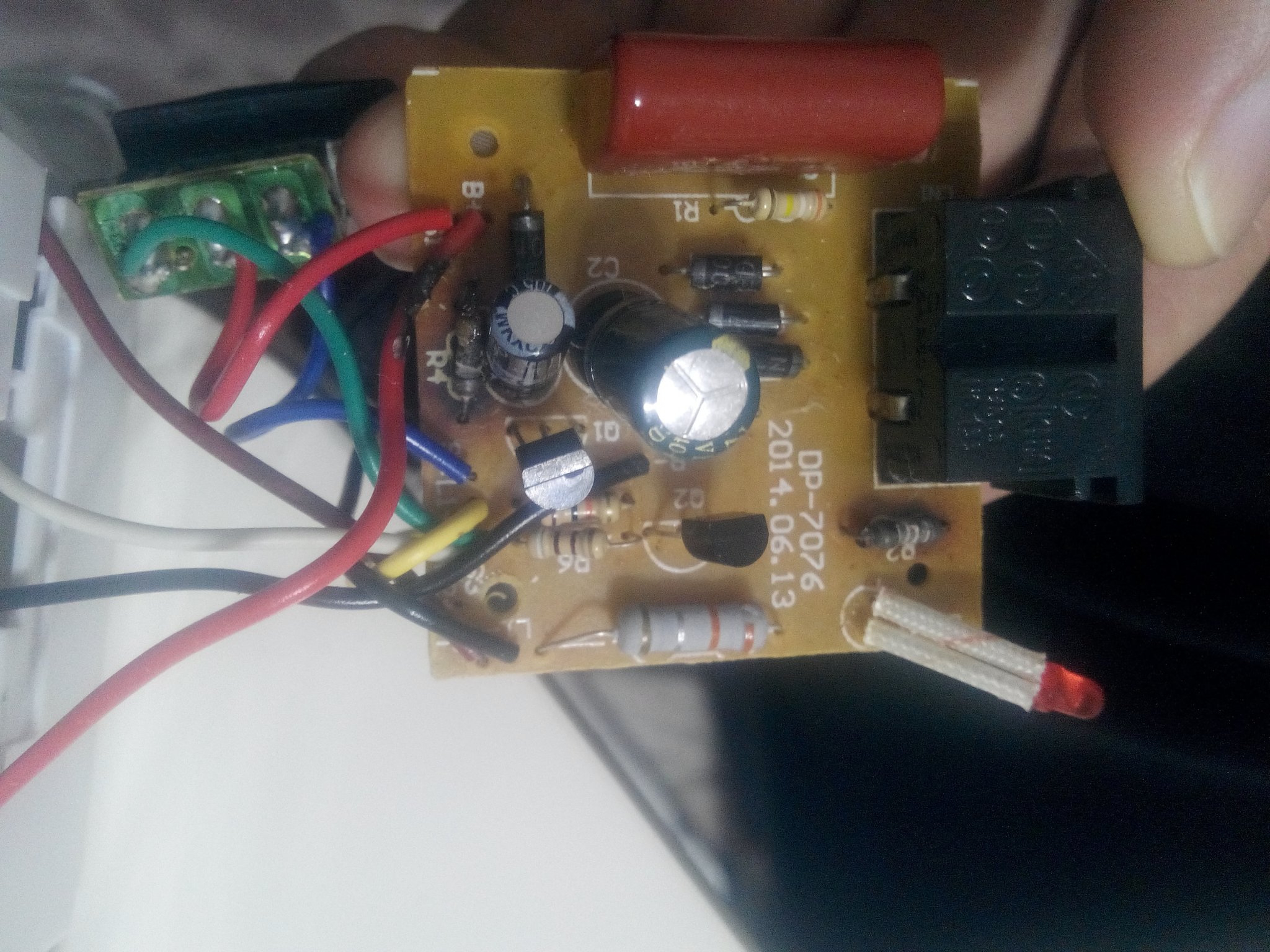

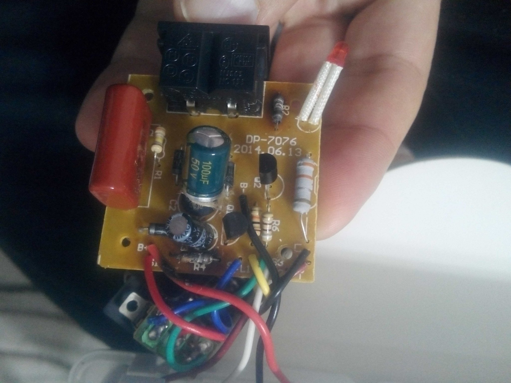

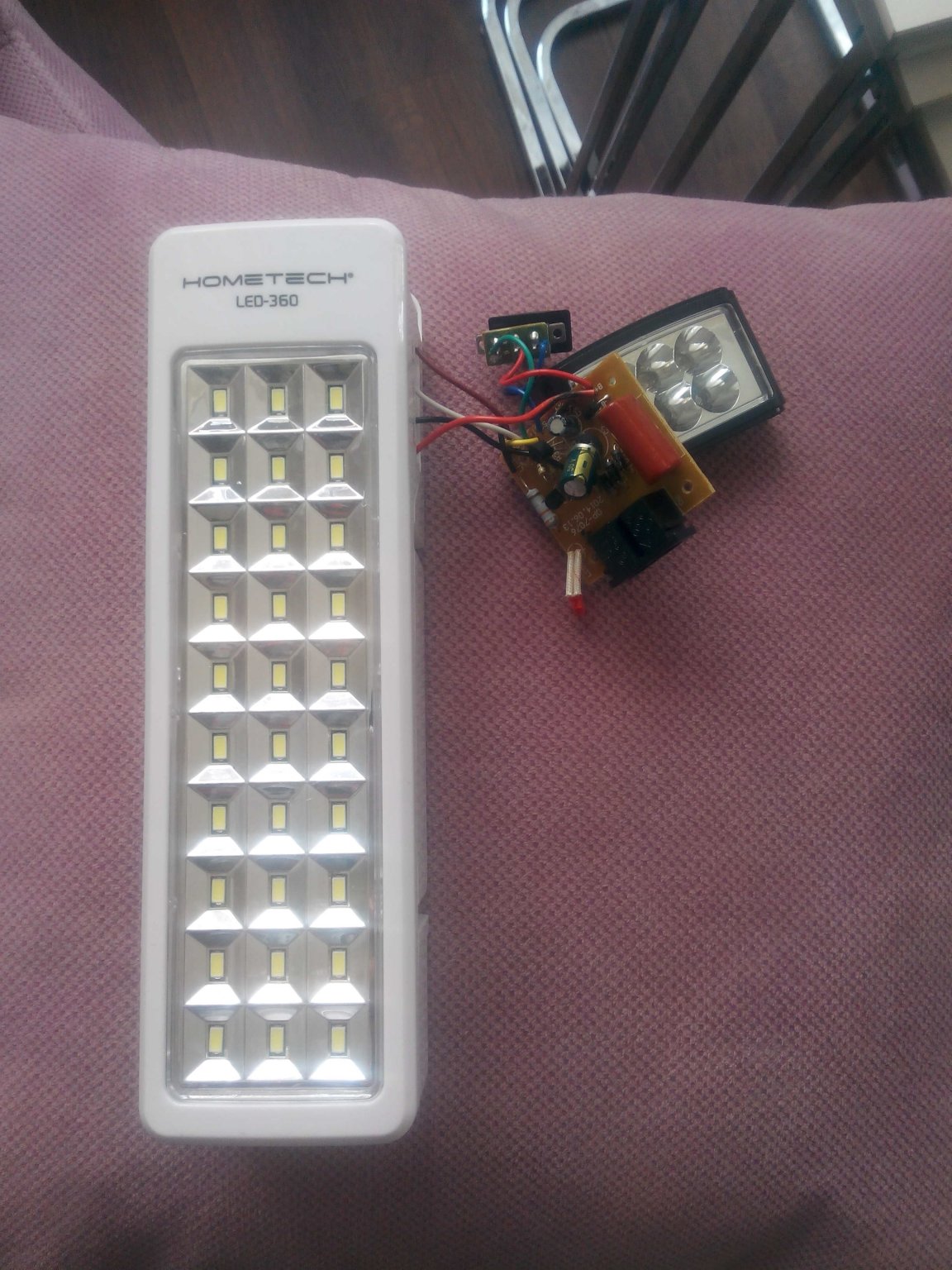

Hometech led-360 devresi kondansatör ve dirençler r4 ve r2 yanmış ustalar yardımcı olabilirmisiniz teşekkürler.

ortak malzemelerin hepsini değiştir derim. yanık malzemelerden sonra geriye ne kalıyor 2 transistör 4 adet diyot . onlarda darbe yemiştir
Büyük kondansatör de şişmiş gibi onu da değiştirebilirsiniz. Direnç hasar görmüş ise değerini okuyamayabilirsiniz. Aynısından elinde sağlam olan birisi bakıp bildirebilir ise daha güçlü yenisi ile değiştirirsiniz .
Elinde aynısından olan varsa söküp direnç degerlerine bakabilen varmı.

Yanık direncin ölçü aletinde bi değer göstereceğini sanmıyorum. Aynısından olan varsa paylaşsın
Bu hafta 101 de satılıyor, elinde yedek olur veya 2 sini kullanırsın, elinde olan çıkmayablir veya 6 ay zaman sonra çıkar kıymeti kalmaz. Diğer elemanları da ölçmelisin zira r2-r4 ve c2 başka elemanı da hasarlamıştır.

r4 direncini bulabildiniz mi acaba.Aynısı bendede yanmış .ben 10 k taktim kondansatör ısınıyor.2.2k taktım direnç duman çıkartıyor.
bence o direnç üzerrinden power kartta bir yeri besliyordur. onun yanında regüle devresindeki tr mi yoksa fix regületörmü yani 7805 olabilir onun gerilim bölücüsü olablir 500mA akım geçiyorsa giren voltajı ölç ona uygun hesaplanabilir .
