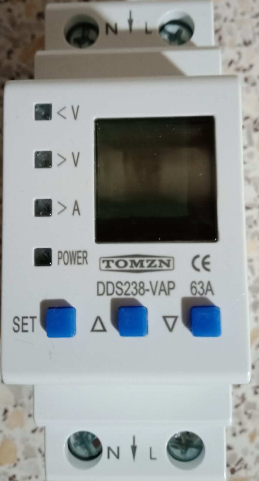

Yapılan işlem sizce doğrumu ? Yorumlarınız olumlu, olumsuz yönleri .
3 faz sistemde üç adet Tomzn TOVPD1-63 ve benzer ürün takılması doğrumudur .

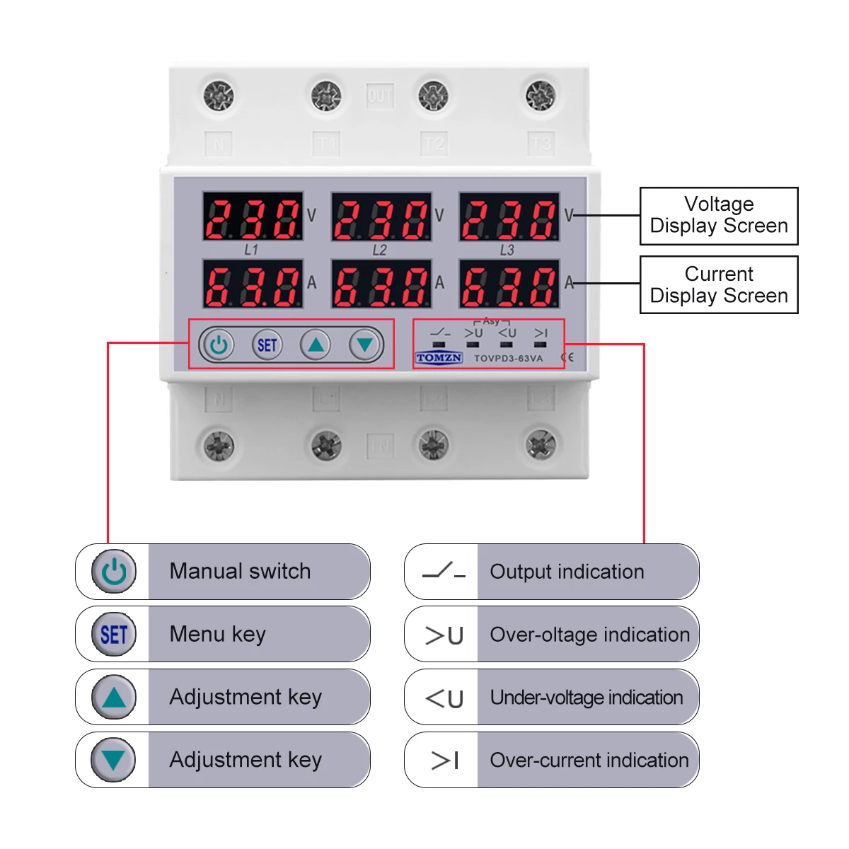

Tomzn TOVPD1-63 üründe nötr kesilmiyor herhalde !!! ( direk bağlı gördüm alt foto )

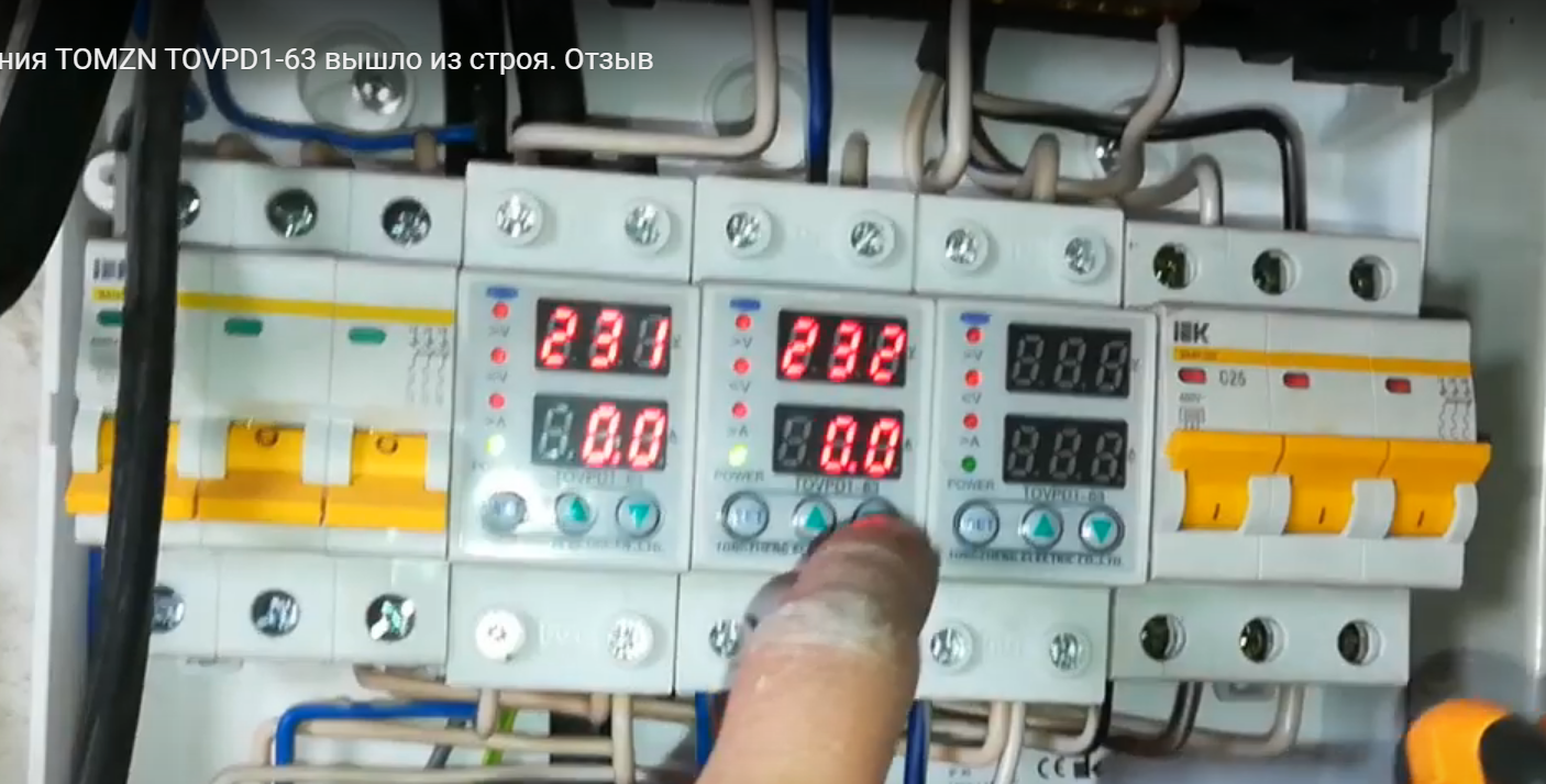

Not : Videoda ürünün biri bozuk ( değişim istemiş )
Diğer ürün 3 fazlı nötr bunda da nötr kesilmiyor herhalde !!!

Nötr,her röleden ayrı geçmek ve ayrı dağı -
tım yapılmak şartiyle olabilir diyorum.Rö-
lenin çalışabilmesi için,zaten nötre ihti-
yacı var.
Ekli dosyayı görüntüle 89025
Ekli dosyayı görüntüle 89023

3 adet ürünün tek fazlı olmasi para fazla olacaktır ama sağlıklı çalışma güven kısmı.
Değişken yük ve faz farkı ?
Vereceğiniz bilgiler
Trifaze tesisat düzenliyorum.
3 adet mi ( tek faz )
1 adet ( 3 faz )

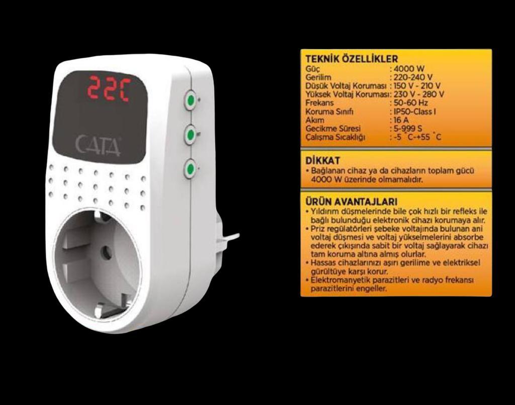

Tomzn'u Türkiyeden aldım.2 yıldır kötülü-
ğünü görmedim.Sonradan,yerlisinide gör-
düm.Onun fiş tipinide 1 yıldır kullanıyorum
Onunda,kötülüğünü görmedim.3 fazlı tip
tabiki ( 3 fazlı tesisat için ) uygun çözüm.3 fazlı olanda Türkiyede satılıyor.
CATA olanıda,1 yıldır kullanıyorum.Ken -
dilerinden kaynaklanan sorun yok.İşe ya-
rayıp yaramadığını ( testte sorun yok ) la-
zım olduğunda ! anlıyacağız .:rolleyes:

Her faza ayrı konduğunda,tek nötr kulla-
nılırsa ! nötr koptu ! belası çıkar.En emni-
yetlisi 1 adet trifaze tip kullanmaktır.
Aletten önce ,uygun sigorta ve kaçak a-
kım mutlaka olmalı.Korunan her fazın
nötrüde aynı fazla kullanılması garanti altına alınırsa,3 adet tek fazlı ( sevmedi-
ğim çözüm ) kullanılabilir tabiki.
