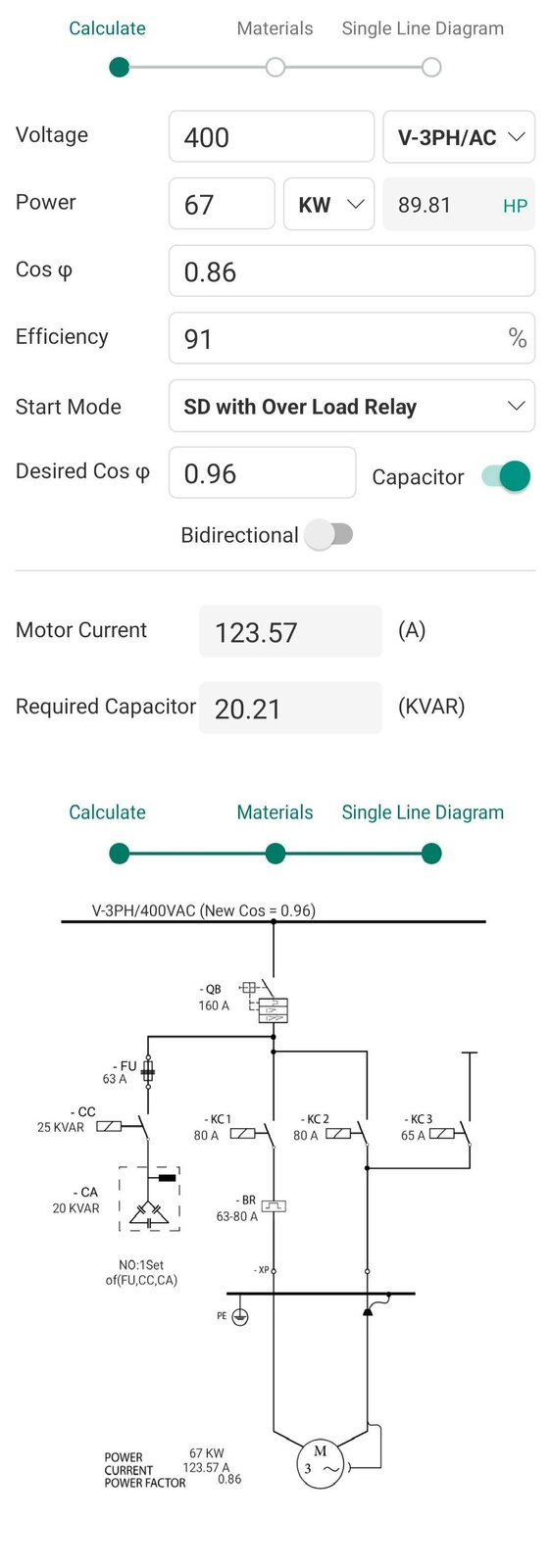

Termik röle çıkışına kondansatör bagladınızsa, termik röle akımlarını, yeniden düzenlemek, düşürmek zorundasınız.
Termik çıkışına baglı haldeyken motor bacakları 72A çekiyor. Termigim 80A ya ayarlı. 80-110 luk termik takılmış evvelden
KOndansatör baglı ıken bu akımı cekıyorsa bu akıma ayarlayın. Yani 72 amper cıvatı olmasında fayda var. Veya kondansatörü buradan alın, Sn @fahri yetiş beyin önerdiği şekılde, üçgen kontakrüne paralel bir kontaktör uzerınden kondansatörü devreye alın.
Kondansatörü ayırdıkdan sonra, akımı bir daha ölçün. ama, kondansatör yokken bile 72 amper akım fazla gibi. <hele kondnansatör ayırınca daha fazla çekecektir. Çıkış vanasından akımı düşürene kadar kısmanızı tavsiye ederim.
hocam pardon....kondansator ,anakontaktor ve termigin birbirine baglandigi yerde,yani termigin girisinde.Burda 20 kvar bagli,diger 22.5 kvar ise ucgen kontaktorunun cikis ucuna bagli. Bu sekildeyken termik cikisindaki bacaklar 72 amper.Termik girisindeki bu 20 kvar Kondansatoru burdan alip ayri bir kontaktorle ucgen kontaktorune paralel baglasam , Termik akimi yani motor bacak akimi yukselir mi o zaman.?motor yildizdan ucgene gecene kdr yuksek akim ceker heralde
hocam birde ben kondansatorlerin hepsini yani 42.5 kvar i, ucgen kontaktorune paralel bagladigim ac3 akimi 60A olan normal bir kontaktorle ( kompanzasyon icin ozel uretilen degil) ana sebeke sartelinin cikisinami baglamam lazim yoksa direkt ucgen kontaktorunun cikisindaki motor uclarina mi ? Hangisi daha iyi olur? ana kontaktor girisine yani ana sebeke sartelinin cikisina versem ana kontaktor ve ucgene arti yükmu binmis oluyor🤔
Eklediğim şemaya bakmadığınız veya tam anlamadığınız anlaşılıyor.İyi bir elektrikçiden yardım almanızda yarar var.Şemaya uyunuz.

hocam 20 kvar yeterli diyorsunuz fakat o yeterli gelmiyor. sayactaki cos@ 0.99 suanda.. 42,5 kvar kondansator bagliyken....hepside saglam
Cetveller,hesaplar bilgi içindir.Mesajlarımızı dikkatli okumadığınız anlaşılıyor.Esas olan,ölçüm sonucu ve endeks takibidir.Kolay gelsin.
