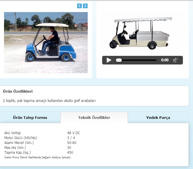

Merhabalar. Aşağıda akülü bir mini golf aracı görüyorsunuz. Herhangi bir siteden alıntıdır. Ürünün taşıma kapasitesi 450 kg iki kişilik bir araç. Birde şase ağırlığı var ama kaç kg olduğu yazmamış. Daha önce bu tür cihazlarla az çok uğraşmışlığım var aşağı yukarı kendisinide 450 - 500 kg diyebiliriz.
Teknik özelliklere gelince görüldüğü üzere motor gücü 3 kW maksimum hız 30 km ve yaklaşık tam kapasitede 800 kg yükü hareket ettirebilecektir. Tabi bu verdiğim değerler kesin değerler değil. Ayrıca yaptığı hız olarak 30 km saat hızını göz önünde bulundurmak lazım.
Kıyas yapabilmek amacıyla ekledim. Kolay gelsin.
evet bu araçları ınceledim. o yuzden bı umut kaynagı daha oldu. şaft durumu da gücü ve aktarımı degısıtırıyor. artık geriye motor bulup deneyip görme işi kaldı.
Bence hedefiniz en az mümkünse 5 kW bir motor kullanın. Neden derseniz şase ağırlığınızdan dolayı en az 5 kW öneririm. Ve hız konusuda çok yüksek hızlara çıkamazsınız dediğiniz gibi kısa mesafe ev bahçe arası gibi değerlendirilebilir.
Şu projeyide incelemenizi öneririm. Her kaynak ayrı bir bilgidir. Bu projedede fiat biss kullanılmış şase ağırlığını 400 kg civarına kadar düşürmüşler. Ve motor olarak 10 kW motor kullanılmış.
Görmediyseniz daha önce inceleyin derim.
http://www.aytekinguclu.com/elektrikli-araba/
bende aynen düşündüğünüz gibi yapmayı planlıyorum. min 3. kw lık motor dusunuyorum. aytekin beyin yaptıgı projeyı de ınceledım. gaz pedalını da aynı onda olandan almayı düşünüyorum. motor oraya 10 kw yazmıslar ama 5 kw lık mış o motor. imkanlar el verdiği müddetçe büyük motor kullanmaya çalışacağım. çok teşekkürler
