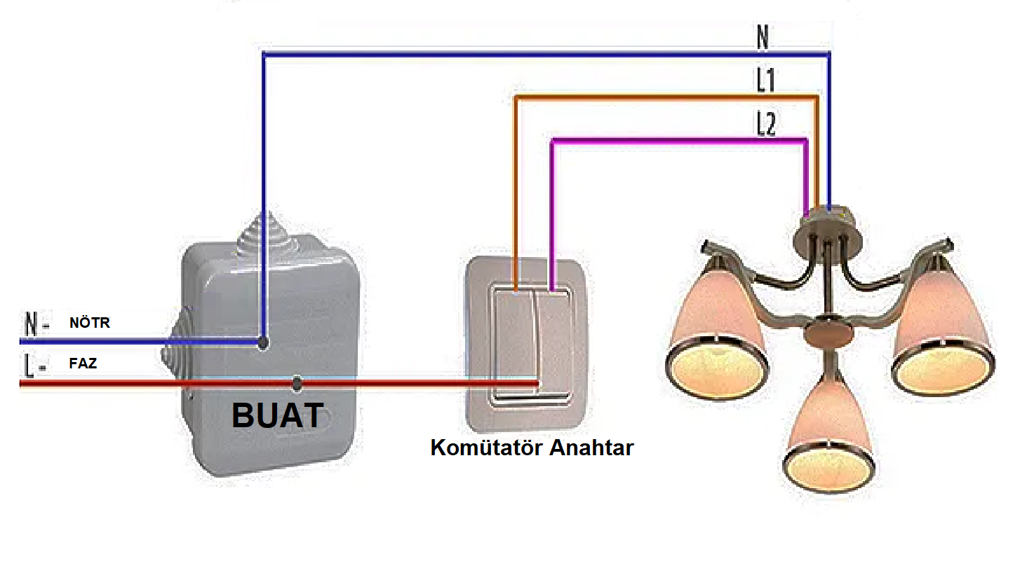

Buat , anahtar , tavan kablo takibi yaparak .
Projelendirme ile ( Hangi kablo nereye gidiyor bilinip .)
Üçlü avize bağlantı şeması .
