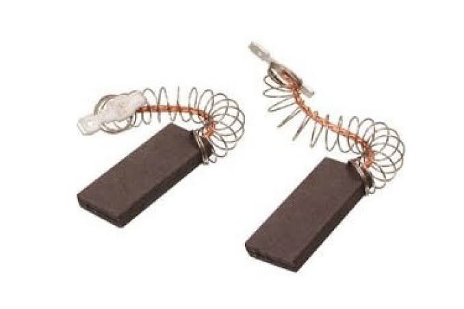

Kömür sol elinizdeki gibi dışarıda durmalı. Arkasında yay olmali elle itince çok kolay içeri girmeli. Bırakınca da çok kolay dışarı çıkmalı.
Birde kömürün içeride kalan yaylı kısmın içinde bir iletken tel olmali. Asagidaki gibi.

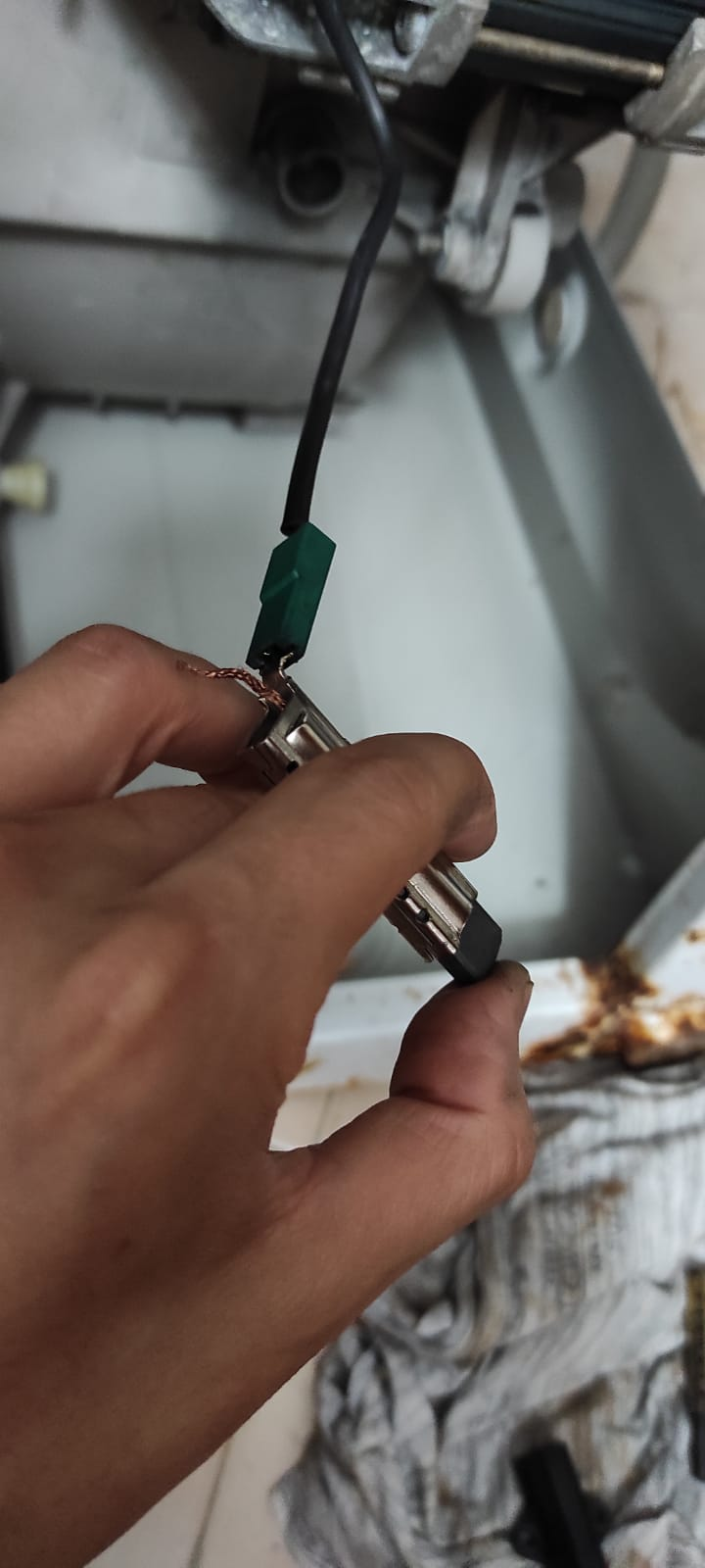

evet eskisi bahsettiğinzi gibi. yenisi ise, tel var ama lehimli değil ve yayı elle ben koyup teli içinden geçirtip sokete yerleştiiryrum ve bastırınca bzen içinde takılı kalıyor ucu, sanki bitik gibi. yarın yeni almayı deneyeyim. sadece içi alacağım değil mi. dış plasitk zaten sağlam gibi.

O iletken telin bir ucu kömürün içinden diğer ucu sokete bagli olmali. Birinden biri kopuk ise voltaj geçmez.

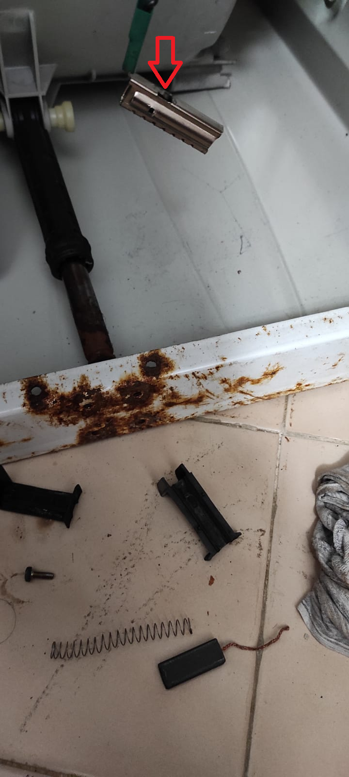

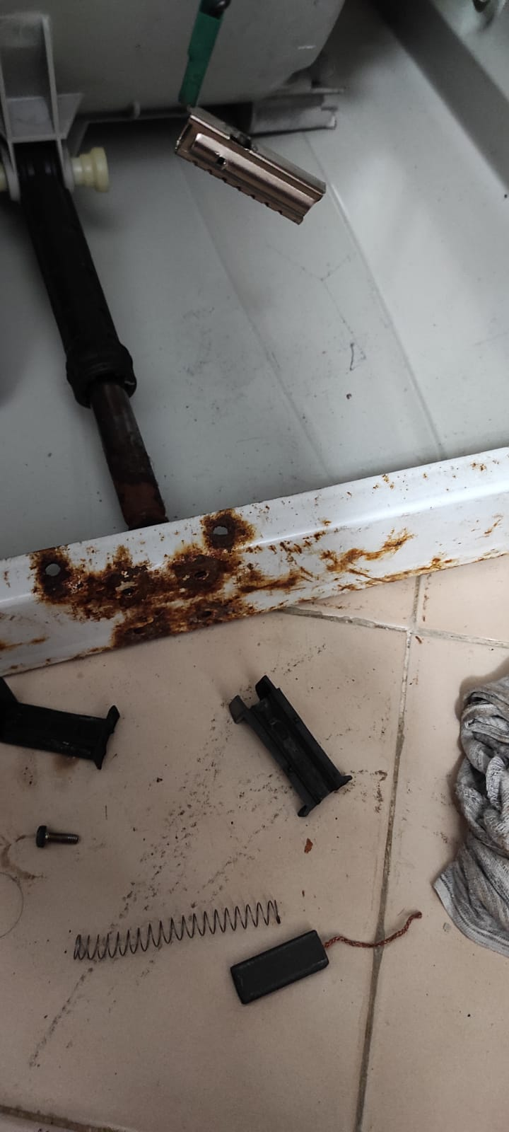

Kendim kömürü takip kömüre bağlı teli çıkardığım yayın i.çinde, sokete böyle değdirip soketin içine sokabiliyorum:
normal hali böyle yani. yay, tel ve soket ayrı ayrı. sonûna kadar basınca bazen içinde takılı kalıyor. kolektörün sonuna kadar ittirdiğini sanmıyoruım olmadı ama bilmiyorum

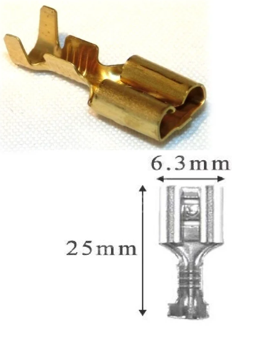

Yeşiliçin içindeki soketi de bir türlü sökemedim. yöntemi var mıdır? soket sanki yapışmış gibi

O kömürün işi bitmiş bulabiliyorsan iki tane orijinal kömür alıp değiştirmelisin. Kalitesiz alırsan erkenden biter. Yeşil parça dediğin şey aşağıdaki işaretlediğim kısma geçmedir. Biraz kuvvet uygulayarak çekersen çıkması gerekir.

2 tane niye alayım, tek satılmıyor diye mi? Diğeri sanki iyi gibi eski olmasına rağmen.

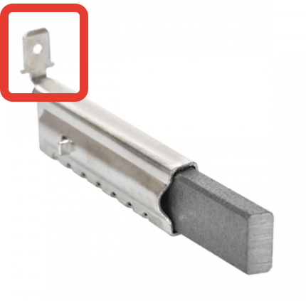

Sadece fotodaki gibi alcağım değil mi dış plastiksiz.
Fotodaki gibi kırmzılı bölgye çok güç uygulamadım ama kırılırsa diye korkuyorum. metal yani kömür kırılsın sorun değil, yenisini alacağım zaten de.

Bu tür sarf malzemeler tek tek değişmez. İllaki ben bir tanesini değişeceğim diyorsanız tekini satan bir yer bulabilirseniz alırsınız. Nazik davranırsanız çıkmayacak, çok sert davranırsanız kırılabilir. E artık orasıda ustalık işi. Hani çok para istediklerinde kızıyoruz ya!

Soketten sökebildim ileri geri aşağı yukarı yapınca. Diğerini taktım, kolayca girip çıkıyor. Sorun, bu yeni olanda yani tamircinin taktığında. Mesai başlayınca kömür alıp takıp deneyeceğim tekrar, belki 50. kez. Umarım bu sefr hata almam.

İşaretli yerdeki tırnağı tornavida ile dışarı doğru kastır.Kömür takılmadan yuvada hareket edecektir.
