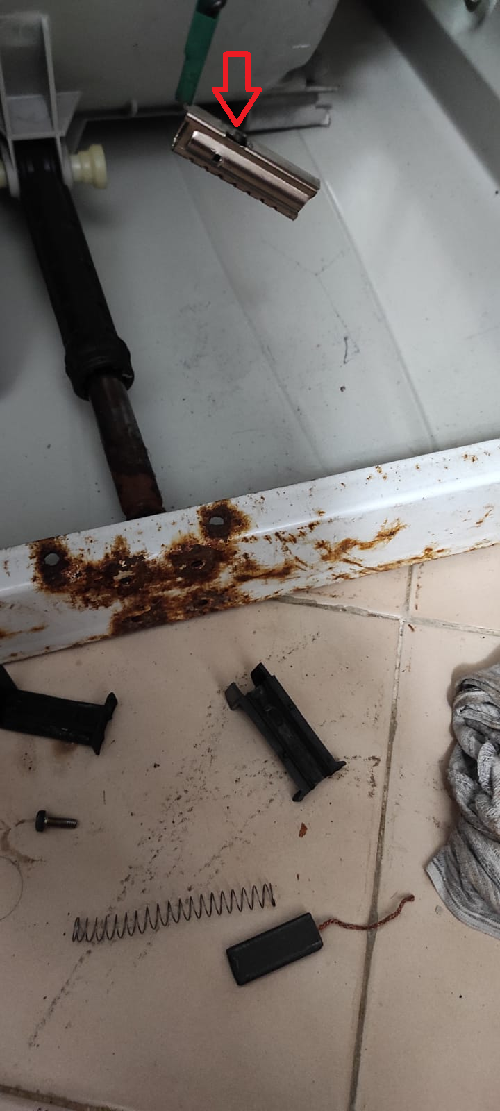

Beko 5102, sağa döndürmüyor, röle mi, kartta sorun var mı (foto ekledim)
İşaretli yerdeki tırnağı tornavida ile dışarı doğru kastır.Kömür takılmadan yuvada hareket edecektir.

evet bunu yaptım az önce. artık takılmıyor.
takıp başlattım 2sini yine. kıvılcımlar çıkıyor hala. Sadece sıkmanın hızlı aşamasında yani. Normal dönmede yok bir şy.
alışma süreci diye yorumlar da var ilk başta.
biri hafif yamulmuş da. ters takmıştı usta. ondna dolayı. onu belki maket bıçağıyla düzeltmem gerekebilir ama diğerinden de kıvılcım çıkıyor.
Tam yerine otursa bile bu plastikler, eğim vermek gerekiyor sanırım kolektöre doğru.
Makine düzeldiyse sıkıntı yok.Kollektörü zımparalamak veya ark taşı ile temizlemek iyi olurdu.Bunca sök taktan sonra karar sizindir.
Daha önce de böyle düzeldi ama sonra içine elbise koyunca durmaya başladı yine, ağrlığı döndürecek kadar kömürler güç veremedi galiba vs. O olacak diye bekliyorum yine. Tam 1-2 kez test edemedim hala

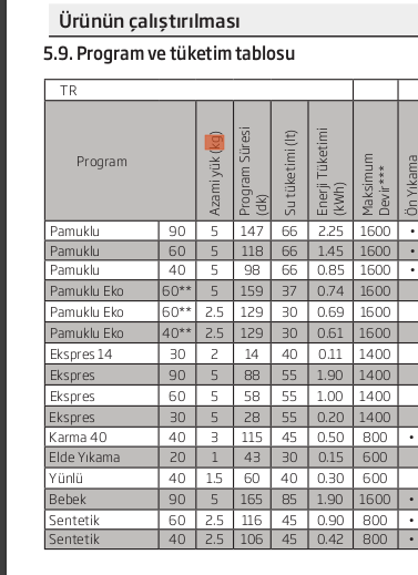

5 kgden fazla koymamaya çalışıyorum. ve mini mod yani 30 dakikalığı kullanmayın diyen de var. belki bir daha k ullanmam o modu. daha çok 40 - 60 kullanırım gibi.

Kılavuza göre 5 kg kulalnılabilecek programlar çok az. Mesela karma 40 yapıyoru marada, odna 3 kg diyor. Bunlara uymak lazım değil mi.
Az kirlilerin kısa,kirlilerin uzun programda ve az çamaşır ile yıkanması ideal olanıdır.
