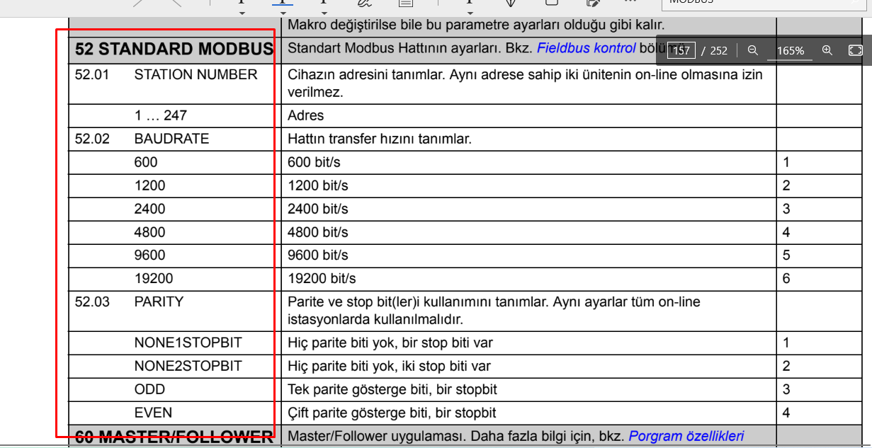

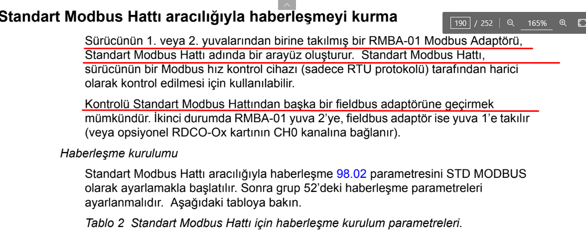

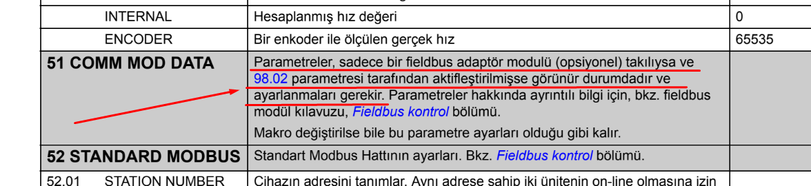

BU UYGULAMA ABB ACS 800 İCİN GECERLİMİ
Hayır Delta PLC ile Delta VFD serisi sürücü üçün geçerli.
Öncelikle belirtmek isterimki ABB ile daha önce çalışmadım.
ACS 800 dökümanına bakılırsa Modbus haberleşme için bir adaptör kullanmanız gerektiği yazıyor.
İlgili adaptörü ABB bayiinden öğrenmenizde fayda var.
Dökümanın 157. ve 190. sayfalarında bu şekilde belirtilmiş.
Delta forum sitesinde DOP HMI ile ABB ACS800 haberleşme örneği mevcut. Aşağıya ekliyorum.
HMI COM3 portu ABB ile haberleşme için RS485 olarak ayarlanmış durumda.
ABB tarafından alacağınız yardımla gereken adaptör v.b. gibi companentleri temin ederek dökümanda 190. sayfada belirlenen parametreleri ayarlarsanız haberleşmeyi kurabileceğinize inanıyorum.
