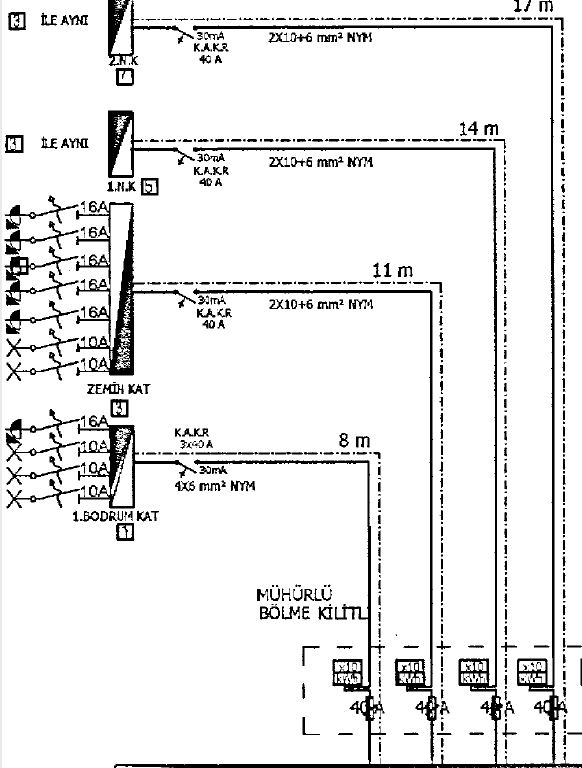

Bugün belediyeye gidip binanın elektrik projesini aldım. 280tl verdik almak için neyse artık.
projeden bir iki resim koyuyorum anlamam için bana yardımcı olun lütfen.
Kolon hattı bölümünde sigortalar bu şekilde gösteriliyor, bunlar dairelerdeki sigortalardır değil mi?,
Burada 7 sigorta 1 KAR var, ama evde 5 sigorta 1 KAR var, amper değerleri de uymuyor zaten.

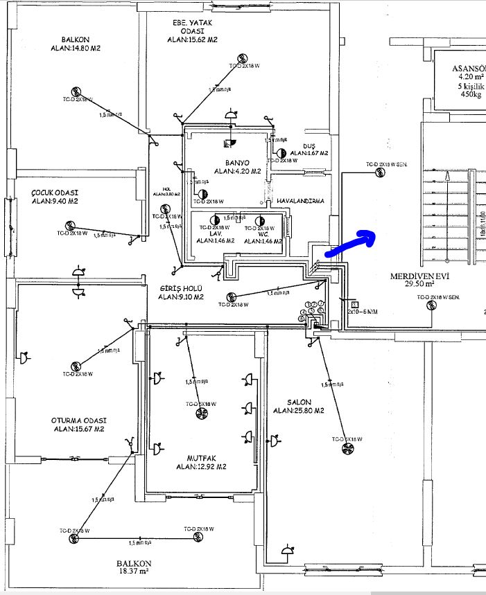

renkli olmadığı için pek anlayamadım mutfağa kaç hat gidiyor, gözü alışkın biri daha iyi anlayabilir.
Sigorta kutusu da mavi işaretlediğim yer de ama sanki o işaretin karşısında görünüyor projede.
Resmi bakma açınız göre oturma odası batısında priz görünüyor ama kuzey ve (batı)kapı girişinde, salon da aynı şekilde, ben mi hatalı yorumluyorum.

Çizimde 5 linye görünüyor. 3 linye priz, 2 linye aydınlatma, toplam 5 sigorta oluyor.
Bir tanesi mutfaktaki 3 prize gidiyor.
Diğer linye salon, mutfak, oturma odası, çocuk odası toplam 7 priz.
3.sü yatak odası ve banyoya gidiyor 2 priz.
Yani mutfağa 2 linye gitmiş oluyor ama tezgah tarafına sadece biri geliyor.
Benim gördüğüm bu şekilde.
Baştan aşşağı yanlış aydınlatmaları 10 luk sigortaya prizleri 16 lık (B) tipi sgirotaya bapla ve A tipi 32 A sigorta tak( 25A ) olabilir.
Döküman derken ne demek istediğini anlamadım ama klasik 30ma 40A Type A yazan kaçak akımlar var ya onu kast ettim.
Konu sahibinin hakkını yemeyelim . Elektrikçi olmamasına rağmen sizden daha fazla literatüre hakim . Kavramları karıştırmamak lazım.
aydınlatmaları B10, prizleri B16 aldım legrand marka, KARölesini Legrand 25A 30mA, Tip A olarak aldım,(AC diye almıştım ama A tip gelmiş, daha iyi oldu ),
Klavuz susta da alım, eğer nötr hattının birleştiği yeri bulamazsam (Bulmak kolay da yeni duvar kağıdı yapıldı o sıkıntı) bu şekilde yapacağım, nötr hattını bulup nötr kablosunu 6mm2 ile değiştirebilirsem sigorta kutusuna kadar, siemens 40A 30mA Tip A Kar daha alıp, bunu prizlere 25A olan KARı aydınlatmaya bağlayıp sistemi ayıracağım.
