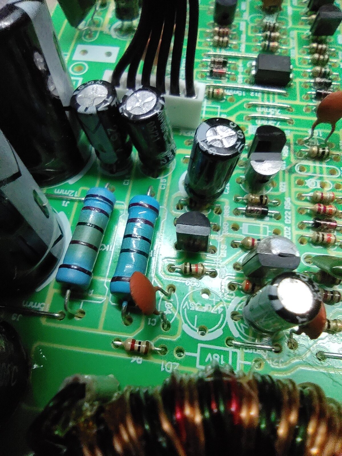

Buradaki watt li direnç ler aşırı ısınıyor fakat dirençler de sağlam yanında ki transistör de sağlam
Tl494 entegreside sağlam gibi bir arkadaş hangi bacaklarda ne olacağını yazmıştı yinede aynı entegreden alilp degistirsemmi acaba
    459.8 KB · Görüntüleme: 1
Wattlı dirençlerin ısınması normal dir. (ısınacağı için watt lı direnç kullanılmıştır.)
TL494 komplike yapı da bir çok görevi üstlenen, darbe modülasyon kontrollü pwm entegredir.
Değiştirmeniz yararlı olabilir.
