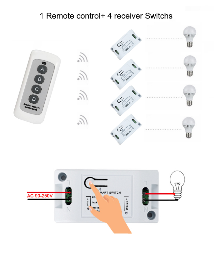

Merhabalar
Uzaktan kumanda ile bahçedeki aydınlatmaları kontrol ediyorum. Kumandada A/B/C/D olarak 4 çıkışım mevcut. B/C/D sorun yok. Aydınlatmaların dönüşleri kontrol switchin Siyah kablosunda toplanıyor. A çıkışımdaki lambanın dönüşünü nötre bağlamak zorundayım. Oraya fazla kablo çekilmemiş. Yanındaki prizin notr aldım. Kumanda bu şekilde yine çalışıyor sorun yok. A basınca açılıyor A ya tekrar basınca kapanıyor.
Sorunum şu elektrik gittiğinde; tekrar elektirik geldiğinde A lambası kendiliğinden yanıyor. Bunu kontrol swdeki siyah kabloya dönüşünü bağlamak dışında ne yapabilirim yardımcı olurmusunuz. Kablo çekeceğim yerde yok. Başka ne yaparsam çözülür.

Bahçenizdeki lamba tesisatı örneğin 1 anahtar 4 lamba ( lambalar arası mesafeli ) olmalı .
1 anahtar olması yukarıdaki uzaktan kumanda ile sistem yapılırsa her lambaya extra kablo çekilmesi gerekir .
Verdiğim link uzaktan kumandanını çalışma sistemi ve içeriğini bilmiyorum . ( kaç metre alıcı A kanalı vs gibi ) araştırmanız .
Üst yazdığım şekilde tek anahtarlı ise bu sistem kumanda daha kolay uyum sağlar ( extra kablo yok ) sanırım .
Çeşitlerini ve fiyat araştırmanız .
Not : nem ve ıslaklıktan korumak önemli .

Ekli dosyayı görüntüle 99219
Gözünü sevdiğim abi, ansiklopedi gibi adamsın vallahi. Sayende bir şey daha öğrendim. Sen çok yaşa abi..
