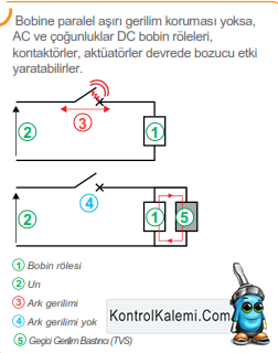

Elimizde 530 kW ve 800kW lık motorlar var. Bu motorlar 0,69 kV da çalışmaktadır. Bu motorlara yıldız üçgen yol veriliyor ve yol verilirken üçgene geçişte kontaktörden kıvılcım çıkıyor. Bu yol verme metodunu değişip frekans konvertöre geçilmesini sağlamak için rapor hazırlıyorum. Elimde büyük güçlü motorlarda yıldız üçgen yol vermenin sıkıntılarını belirten yeterli doküman yok. Elinde yüksek güçlü motorlarda yıldız üçgen yol vermenin dezavantajlarını, sıkıntılarını, olumsuzluklarını anlatan döküman var mı? Varsa benimle paylaşabilirmi? teşekkürler...

Sorununuzu çözmek için kontaktör bobinlerine paralel bağlanan gerilim bastırıcılar bulunmakta.Kontaktör üreticinizle görüşürseniz. Size uygun gerilim bastırıcının kodunu söyleyebilir.
