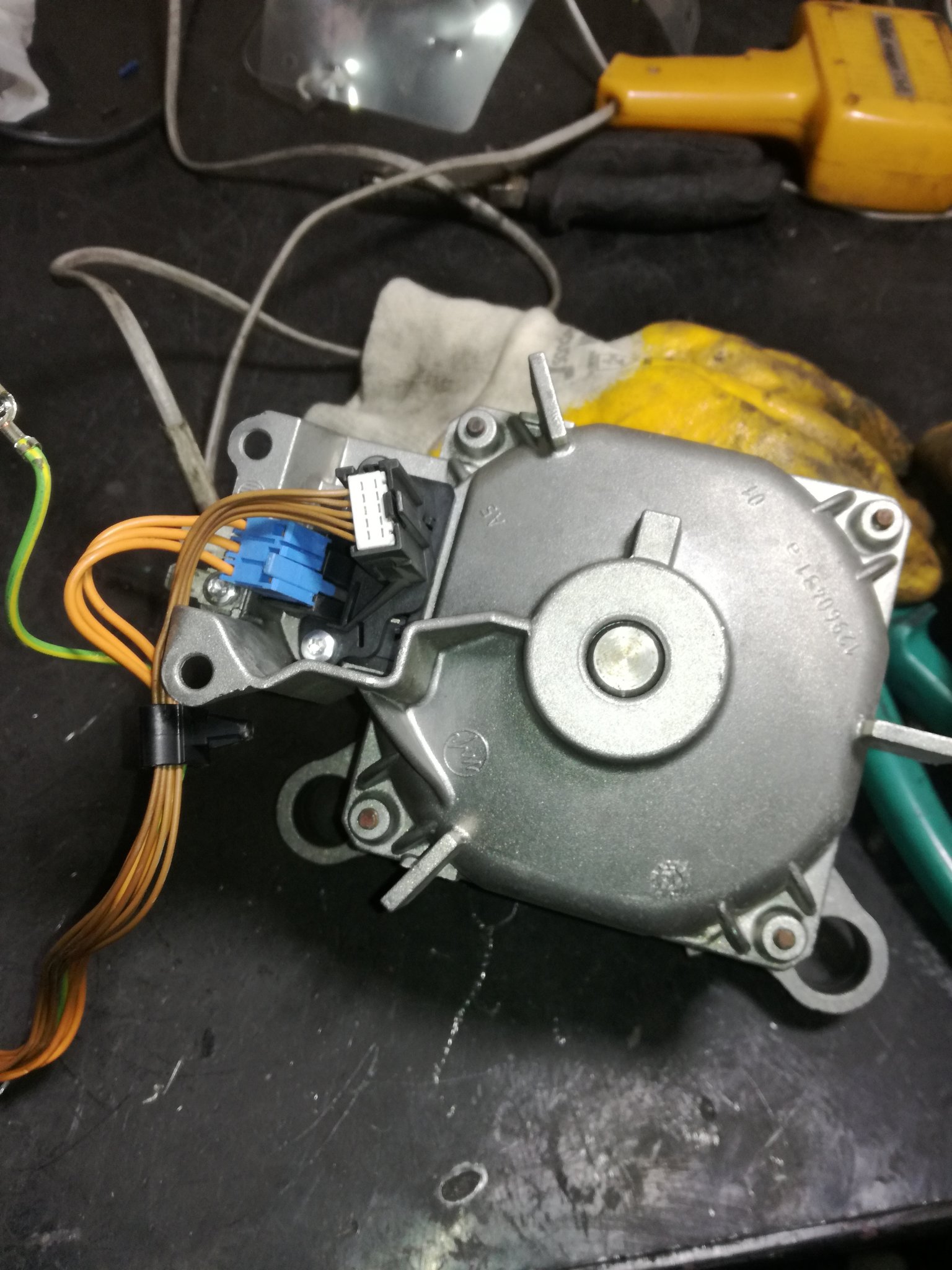

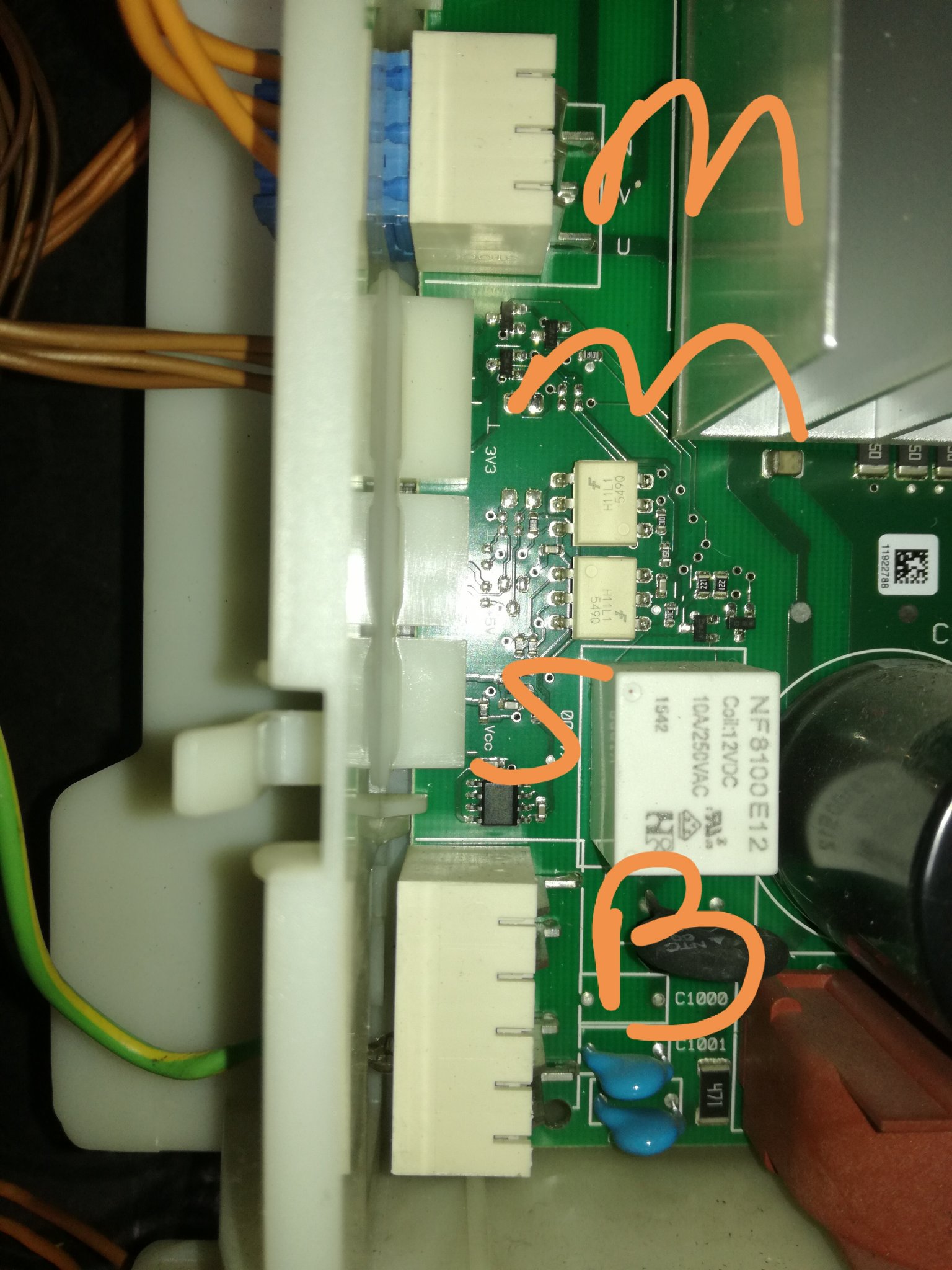

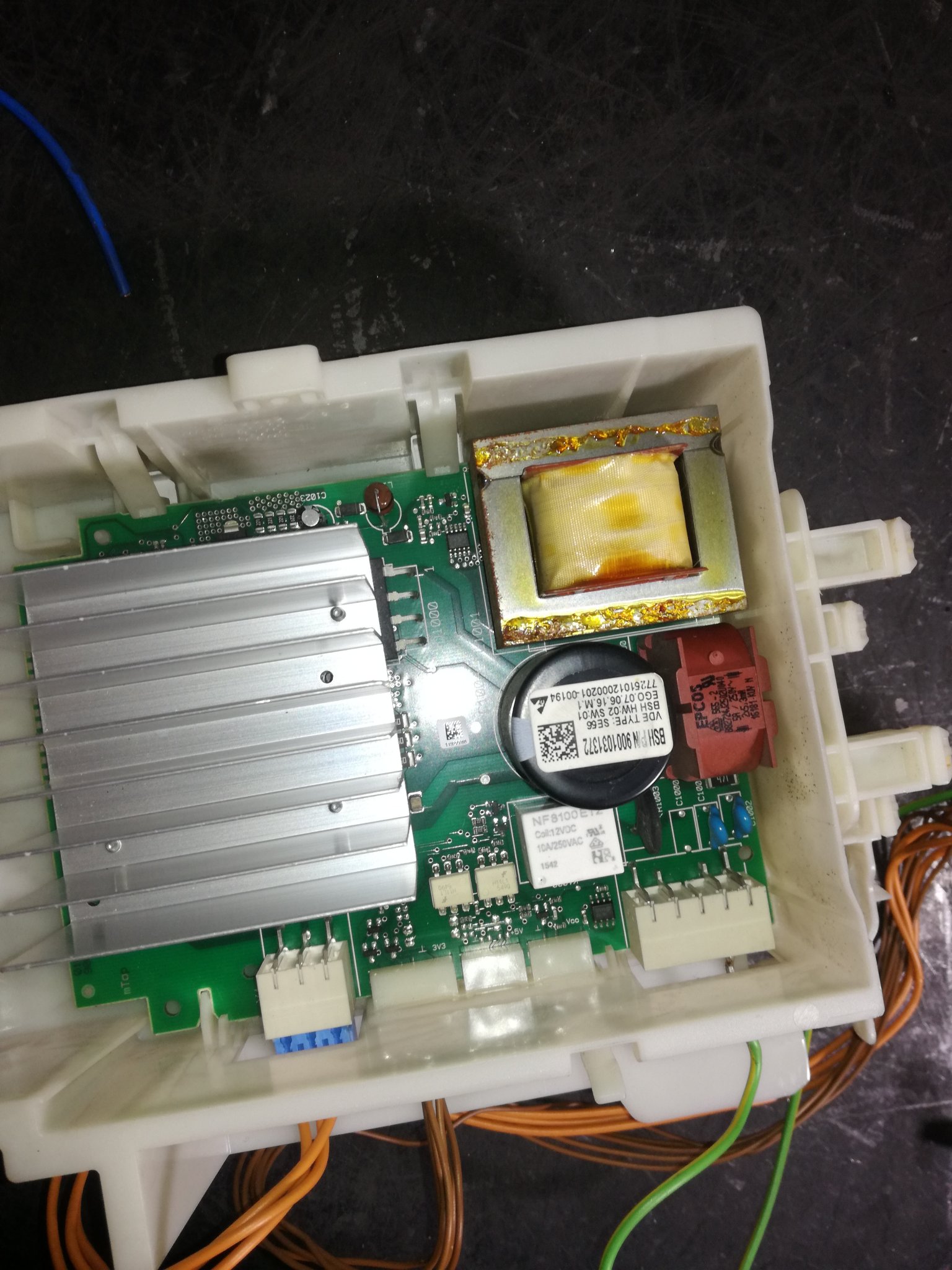

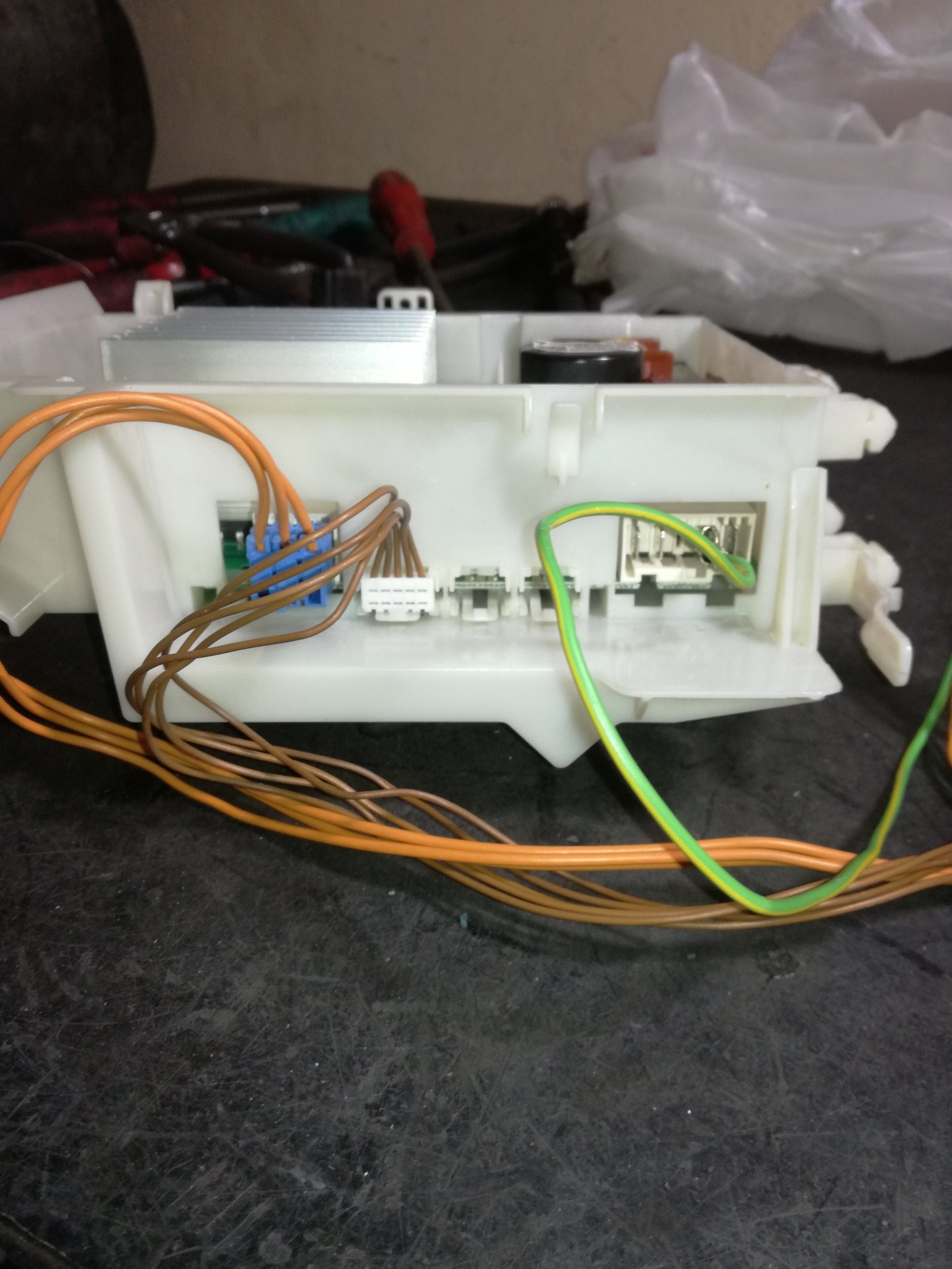

Arkadaşlar çamaşır makinesi motoru hiç bir şekilde çalışmıyor. Anladığım kadarıyla bu sürücülü bir motor. Bu kart saglammi nasıl test edebilirim ? Karta dışardan enerji vereceğim ama hiç bilgim yok . Şimdiden teşekkürler
Sürücü kartta m motora gidiyor s makinede bir kart daha var ona gidiyor B ise bu kartın besleme uçları saniyorum
    380.9 KB · Görüntüleme: 34
    344.5 KB · Görüntüleme: 33
    405.9 KB · Görüntüleme: 34
    372.9 KB · Görüntüleme: 34
Selamlar, geçmilş olsun @vecivicivokke evet sürücülü başka deyişle inverter tip. Turuncular motor 3F sargıları, 5 li ince kahve kablolar hall sensörlerinin, bu sensörleri test / kontrol etmeye çalışın bulunan ve ucuzlar ise direk de dğiştirilebilir. E-motor hub motorları aynı prensipte bunların videolarına bakın. Yine karttaki röleyi kontrol edin, ilerleme yoksa başka çözüm bakalım.
