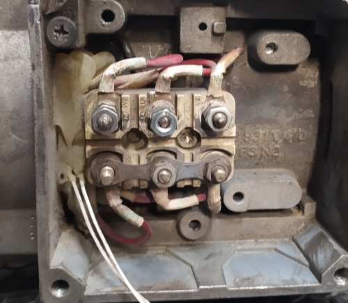

Merhaba arkadaşlar. Elimde bir tane motor var. Bağlantısı ile ilgili bir şey merak ettim.
Motoru 3 faz 380V yıldız bağlantı ile çalıştırıyoruz, bunda problem yok.

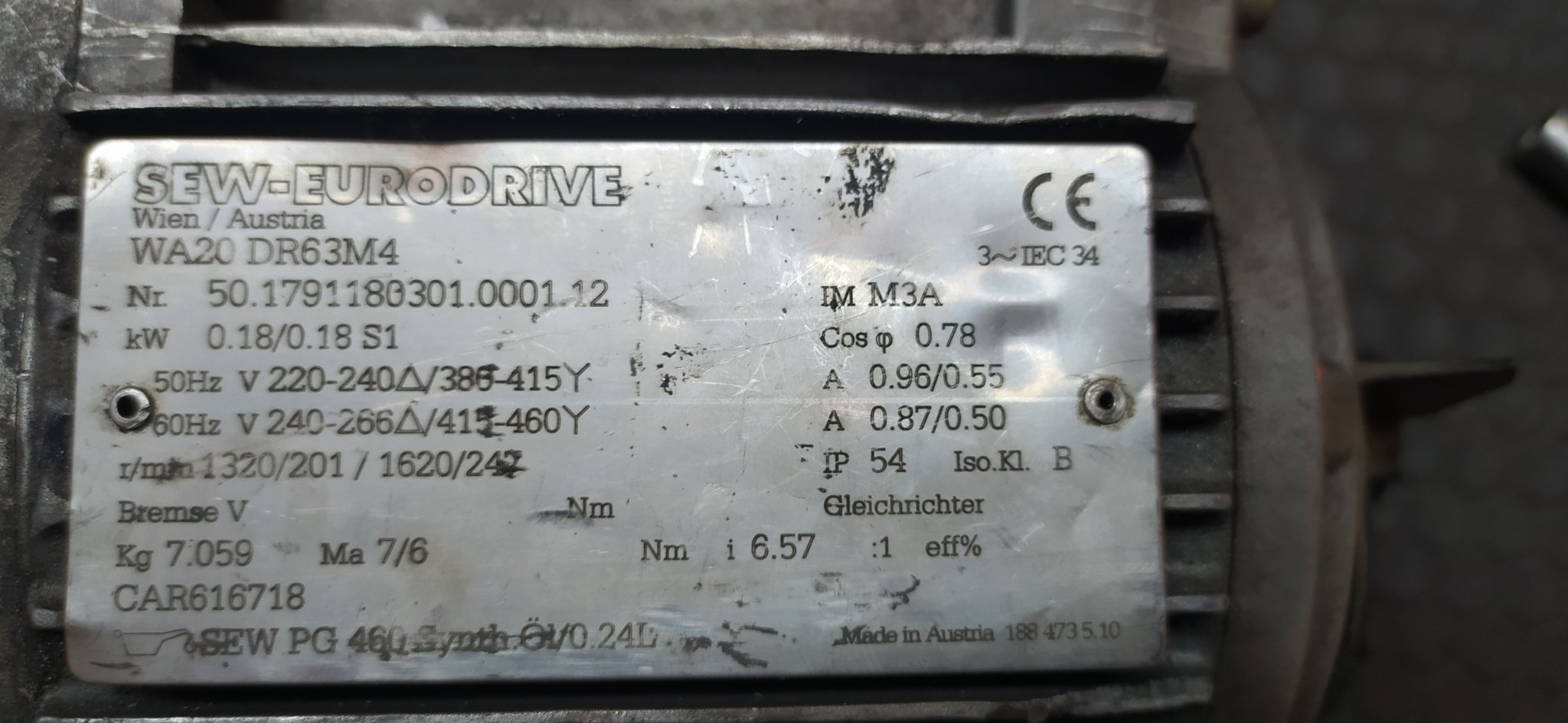

Ancak motor etiketinde Üçgen 220V yazıyor.
Yani bu motoru monafaze çalıştırabilir miyiz?
Standart faz-nötr-toprak şeklinde bağlayıp çalıştırabilir miyiz? Eğer evet ise bağlantı şekli nasıl olmalıdır? Hayır ise tek fazda çalıştırmak için ne yapmalıyız. Şimdiden teşekkürler.
Bu motoru ülkemizde 3 fazlı şebekede sadece Y çalıştırabilirsin. 3 Fazlı trafo vb. ile fazlar arası (RST) 220V gerilim bulabilirsen o zaman Üçgen çalışır.
* Mutlaka Faz-nötr ,220V bir fazlı çalıştırmak istersen gücü oldukça düşer, nette bolca örneği var " üç fazlı motoru tek fazda çalıştırmak " aratın. Kolaylıklar.
Tabii ki çalıştırabilirsin. Giriş gerilimi monofaze 220 V, çıkış gerilimi 3X220V olan 1 adet frekans konvertörü işini görecektir. Bu şekilde monofaze 220V şebekeyi, Trifaze 220V değerine çevirebilirsin.
