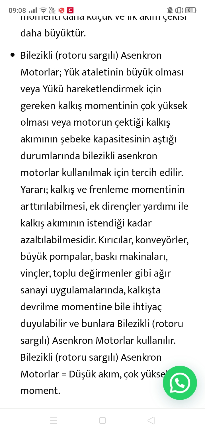

O tip tahrikler,Y/∆ olmaz.Termik 10A yeri-
ne 20-30 sınıf olmalı.Özel trafolu müşteri
iseniz,zaman rölesini 2 sn. yaparak süreyi
azaltın.Bilmiyenler için,bilezikli motor
bilgisi ekte.Öğrenmek istiyenler,şrage motoruda inceliyebilir.Kondansatör bağ-
lama fikrim halen geçerlidir.
