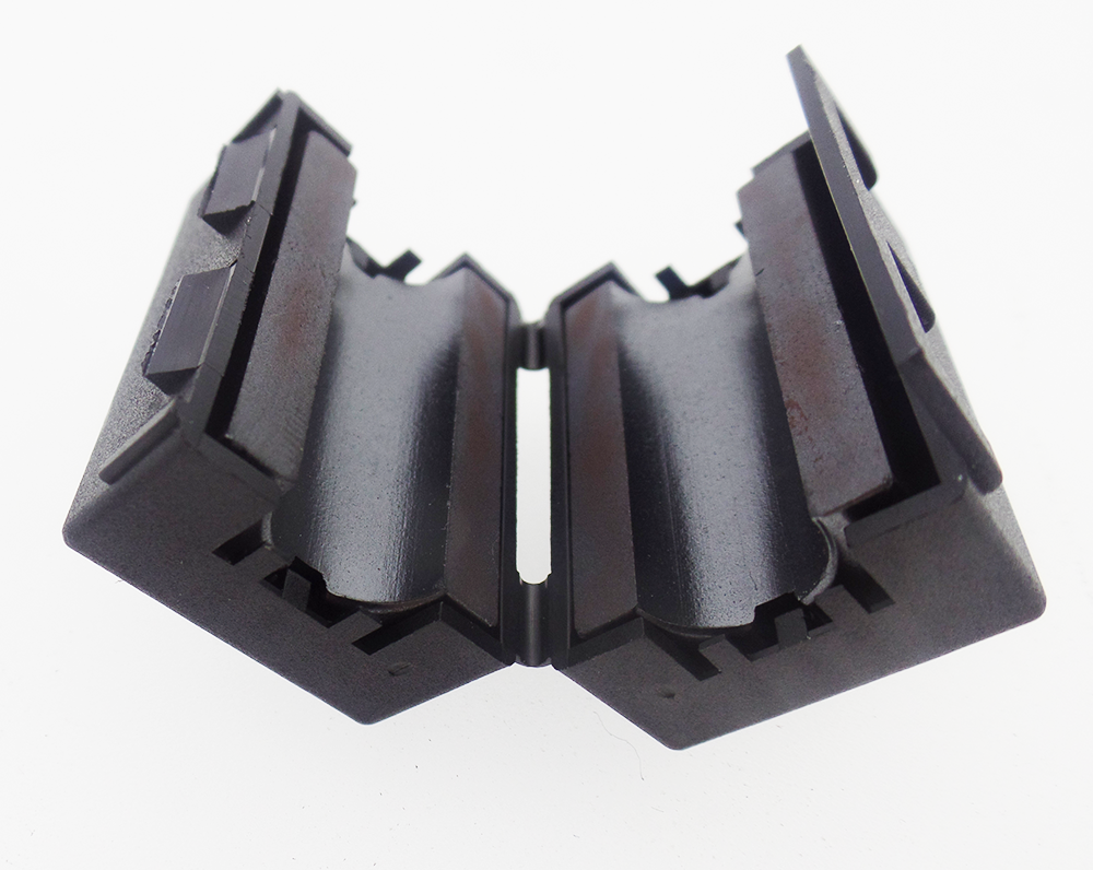

coil whine olayı inverter klima harmonik oluşturuyor klimanın Şebeke kablosuna ferit nüve taktırın muhtemelen ses kesilir.
