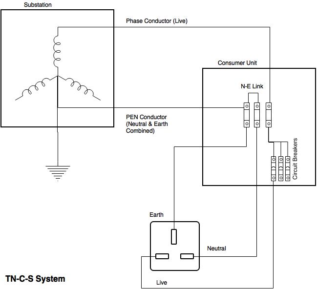

Muhtemelen bilmiyorsunuzdur ama şebeke elektriğiniz büyük ihtimalle bir izolasyon trafosu aracılığıyla size sağlanır.
Evinizi besleyen elektrik trafosunda, nispeten yüksek voltajlı elektrik gücünü alıp bunu hepimizin bildiği 230-240V voltajına dönüştüren büyük bir bakır ve demir parçası (trafo) bulunur.
Eviniz, bu trafodan gelen ve iki iletkeni olan bir kabloyla beslenir.
Biri canlı iletkendir ve diğeri birleşik koruyucu toprak ve nötr (PEN) iletkenidir.
(Bu, İngiltere'de en yaygın olan TN-CS sistemi olarak bilinir. Başka sistemler de mevcuttur.)
Evinizin içine girdikten sonra, PEN iletkeni tüketici ünitenizin/dağıtım panonuzun yani sigorta panonuzun içinde nötr ve toprak olarak ayrılır.
Burada, nötr ve toprağın birbirine bağlandığını unutmayın; bu, canlıdan nötre giden voltajın canlıdan toprağa giden voltajla aynı olduğu anlamına gelir - nominal 230V ve nötrden toprağa giden voltaj sıfırdır (birbirlerine bağlandıkları için).
Ayrıca, elektrik panosu sigortası üzerinden canlı iletkenin, her biri bir devre kesici veya sigorta ile korunan farklı devreleriniz için beslemelere bölündüğünü unutmayın.
Ekstra koruma için bir artık akım cihazı (RCD) da takılabilir. Bir sigorta veya devre kesici genellikle tetiklemek veya patlatmak için çok sayıda amper akıma ihtiyaç duyarken, bir RCD toprağa yaklaşık 30mA akım akışıyla tetiklenir (aslında normal çalışmada aynı olan canlı ve nötr akımlar arasında bir dengesizlik). Suyla temas yaşanabileceği veya diğer potansiyel olarak tehlikeli durumlarda ekstra koruma sağlamak için kullanılır.

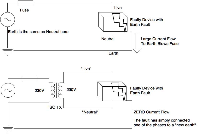

İzolasyon trafosunun çıkışında hala çıkış iletkenleri arasında 230V nominal çıkış voltajı vardır, ancak topraklama bağlantısı yoktur.
Bu, elektrik çarpması riski olmadan her iki iletkene de güvenle dokunabileceğiniz anlamına gelir. Ancak her iki iletkene de dokunursanız yine de elektrik çarpması yaşarsınız!
Bir izolasyon transformatörüyle, bir devre kesiciyi devre dışı bırakacak veya bir sigortayı attıracak bir topraklama hatası olabilecek bir cihazın gayet iyi çalışacağını belirtmek önemlidir.
Aslında, izolasyon transformatörleri, topraklama hatası nedeniyle gücün aniden kesilmesinin daha büyük tehlikelere yol açabileceği belirli uygulamalarda (örneğin kimyasal tesislerde veya ameliyathanelerde) tam da bu nedenle kullanılır.
Bu gibi durumlarda genellikle izleme sağlanır, böylece bu durum meydana gelirse bir alarm verilir.
Yukarıdaki diyagramda, izolasyon trafosu olmayan bir kurulum ele alındığında, cihazda bir topraklama hatası vardır (örneğin canlı bir iletken şasiye kısa devre yapmıştır).
Nötr ve Toprak tüketici ünitesinde bağlı olduğundan sistem bunu bir kısa devre olarak görür ve bu nedenle sigortayı attıracak veya bir devre kesiciyi devre dışı bırakacak büyük bir akım akar.
Ayrıca takılırsa bir RCD'yi de devre dışı bırakır.
Bir izolasyon trafosu devreye sokulduğunda hiçbir şey olmaz.
Bunun nedeni, ikincil canlı ve nötrün artık canlı ve nötr olmamasıdır.
Bunlara aslında faz 1 ve faz 2 denmesi gerekir, bu nedenle tırnak işareti içine aldım.
Artık canlı ve nötr olmadıkları için gelen toprağa bir referans yoktur ve bu nedenle hiçbir arıza akımı akamaz.
Bu durumda "canlı"dan toprağa bir arıza olduğu için, bu "canlı" etkin bir şekilde nötrün eşdeğeri haline gelir ve "nötr" etkin bir şekilde canlı hale gelir.
Yukarıdaki diyagramda "canlı" ile "nötr" arasında 230 V, "nötr" ile toprak arasında 230 V ve "canlı" ile toprak arasında sıfır volt olurdu.

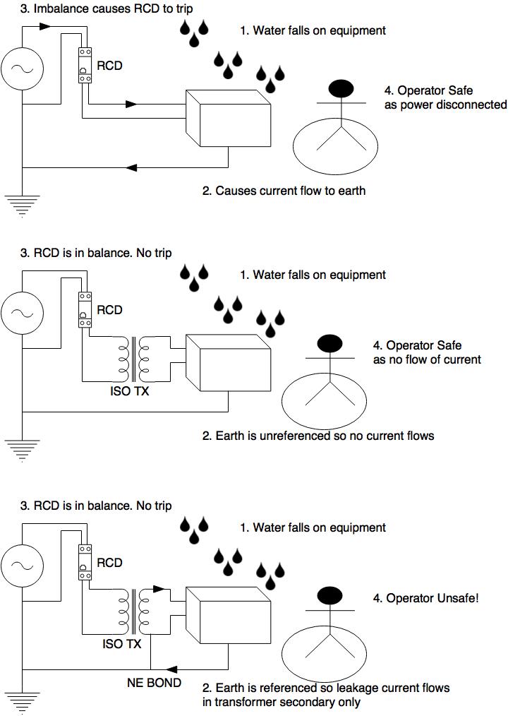

Yukarıdaki senaryoyu ele alalım.
Ekipman üzerinde çalışan operatörleri suyun canlı iletkenlerle temas etme riskiyle korumak için devreye bir RCD takılmıştır.
Ekipmana su dökülürse ve canlı iletkenlerle temas ederse, bir kaçak akım akacak ve RCD'nin çalışmasına neden olacaktır.
Bu, ekipmandan gelen gücü kesecek ve operatörü güvende bırakacaktır.
Bir sonraki senaryoda, bir izolasyon trafosu takılmış ve ekipmana besleme sağlıyor.
Şimdi su dökülürse, canlı iletkenlerle herhangi bir temas yalnızca iletkenleri toprağa referanslayacaktır. Hiçbir akım akmayacak ve bu nedenle operatör güvende olacak ve ekipman çalışmaya devam edecektir.
Son senaryoda, izolasyon trafosunun toprağı ikincil fazlardan birine bağlanarak yeni bir etkili nötr-toprak bağı yaratılmıştır.
Şimdi ekipmana su dökülürse ve canlı iletkenlerle temas ederse, trafonun faz ucundan ekipmana, sudan toprağa ve sonra tekrar trafoya bir akım akacaktır.
Bu akım yolu trafonun ikincilinde bulunduğundan, RCD bir dengesizlik algılamayacak ve bu nedenle tetiklenmeyecektir. Operatör artık kaçak akım için en düşük direnç noktası haline gelebilecekleri için elektrik çarpması potansiyeli olan güvenli olmayan bir ortamdadır.

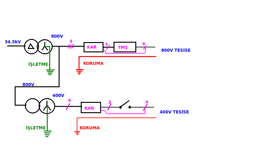

Ben de işi bitireyim bari.
Kabaca paint ile çizdim. Artık anlarsınız.

Konu sahibi arkadaş KAR da koyunca bari dedim her yere koyayım da O da KAR'ıları anlasın :D
Şema çizimine bakınca KAR'ılar hakkında bilgisi olmadığı kanaatine vardım da.
