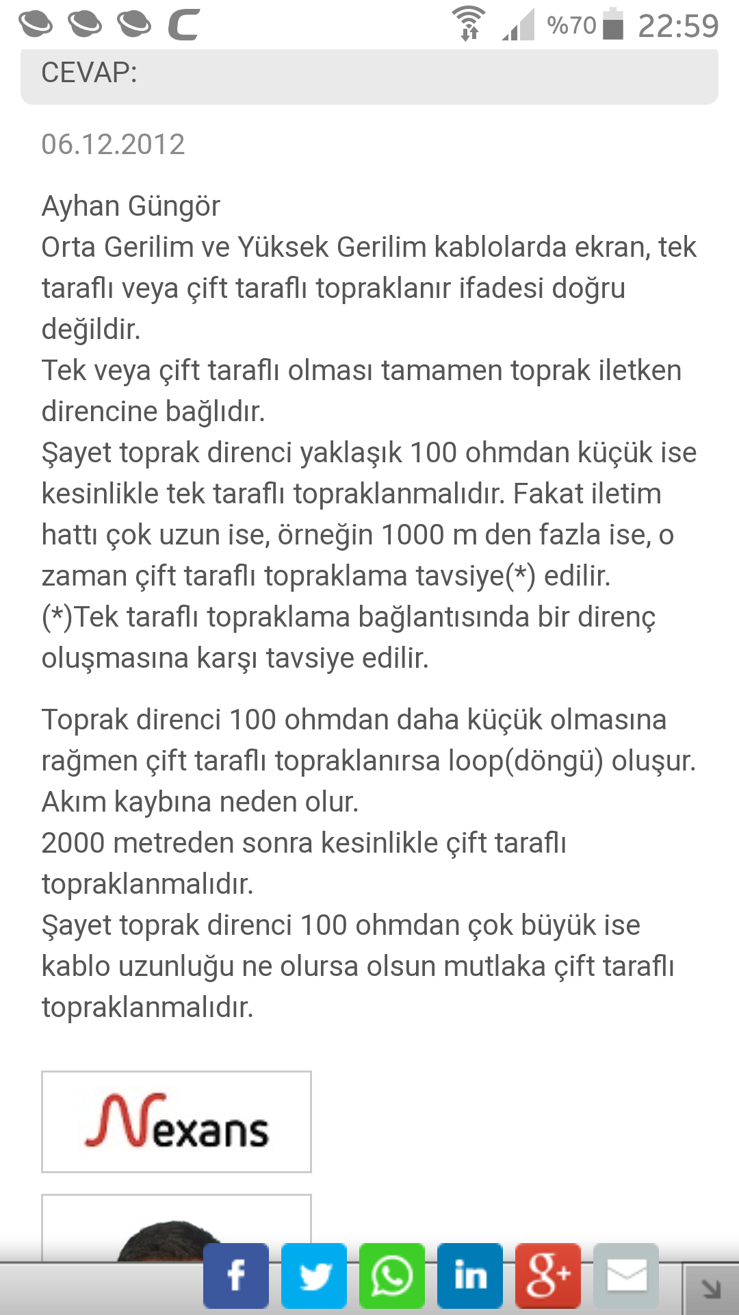

12. OG kabloları, sadece bır uctan topraklanır.

OG kabloları uzun mesafelerde 2 uctan da topraklanabilir.
