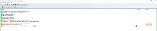

böyle bir hata alıyorum sebebi ne olabilir acaba ?

böyle bir hata alıyorum nasıl çözebiliriz

Opamplı devrede transistörü bdx53 ile değiştirin ve beyzine seri 1k direnç takın.
Ayrıca ek olarak opamp çıkışı ile 3 nolu + input arasına 330k direnç bağlayın.
