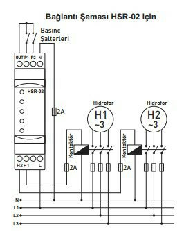

Hayır yedek değil.basınç düştüğünde pompa1çalışır yeterli olmaz ise 2 devrye girer.basınç normale geldiğinde devreden çıkarlar.bir sonraki döngüde pompa 2 ve 3 çalışır.bir sonrakinde 3 ve 1 çalışır.Döngü böyle sürer.
anladım böylece motorların ömrü eşit zamanda yıpranma payına sahip olacak değil mi? sistem güzel düşünülmüş ama keşke pratikte de sorunsuz olarak çalışsa :))
Arkadaşlar peki bu role ile hidroforlari sırayla devreye alıp ayarlanan basınç düşünce tekrar deveye alabilirmiyiz..
Kullanma kılavuzu ekte vardır.
bu iki motorlu bir sistem ve tek basınç şalterli motorların çıkışına bağlanacak tek basınç şalteriyle olabilir bina susuz kalmaz fiyatı dfa 40,50 tl+kdv internette manisada 70 tl+kdv olsun fiyatı
bu cihazın 3 motorlu olanıda varmış pdf de var
