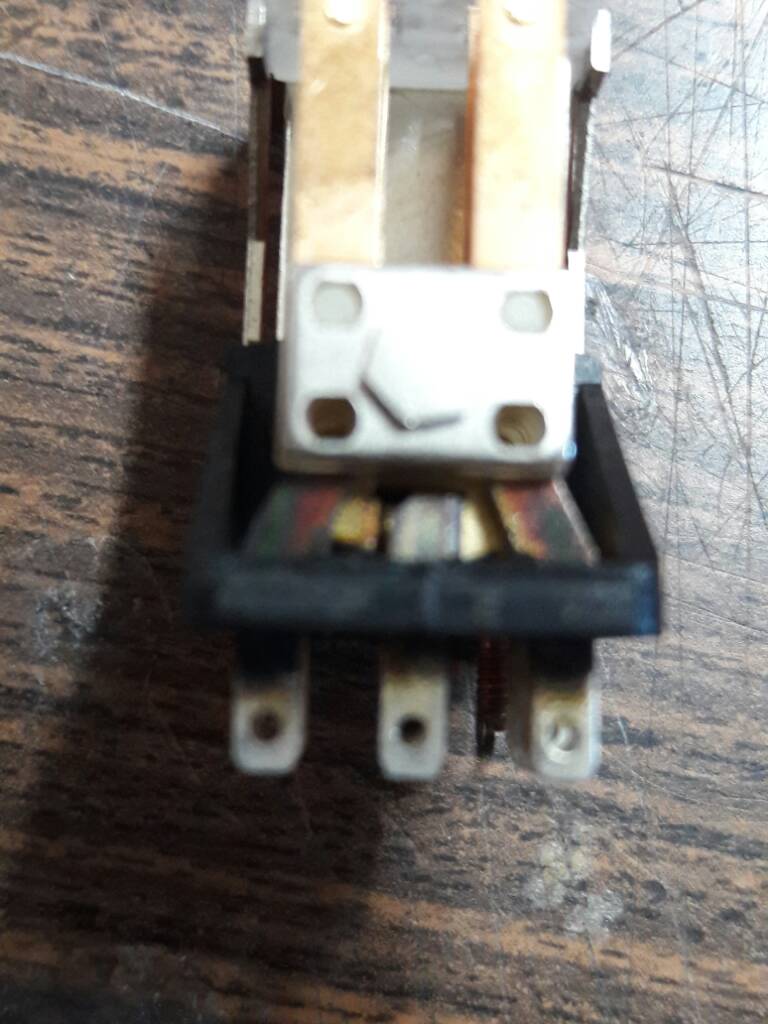

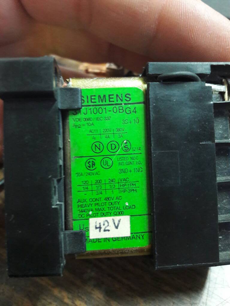

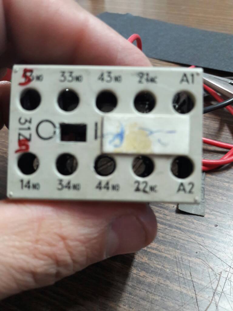

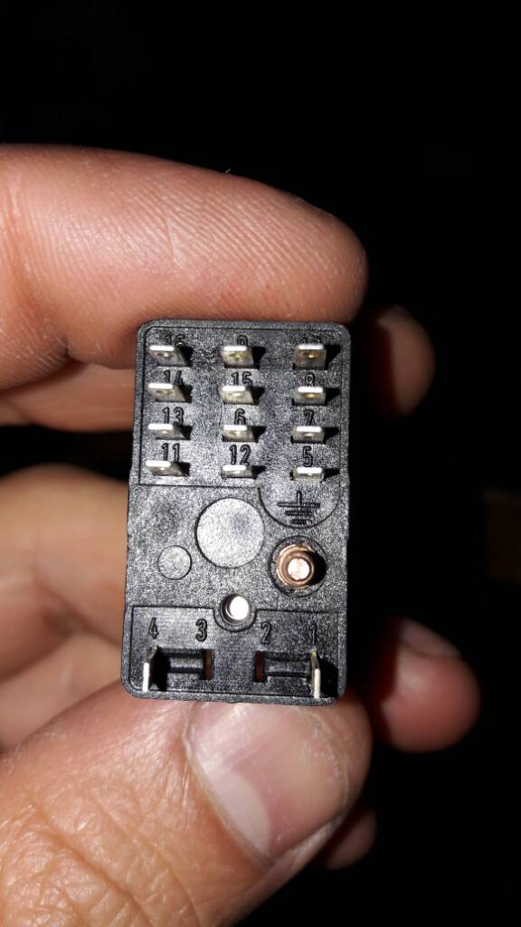

Arkadaşlar bu kontaktör ve role
özel birşeymi hiç bir yerde yok
Sent from my SM-A310F using KontrolKalemi Forumu mobile app
3 adet NO ve ve 1 adet NK enversör kontakları olan röle değil midir
piyasada yok aynısı ne kontaktör nede role tavsiyeniz nedir
Efendim öyle sanıyorum ki siemens bulmak zorunda değilsiniz zaten buulamazsınız.Şuna bakın;
SCHNAİDER ELEC. KOD: LC1KO9008D7 2NO+2NC 42V AC BOBİN KONTAKTÖR.Bu işinizi görmüyor mu?Aradığınız kontaktörün aynısı

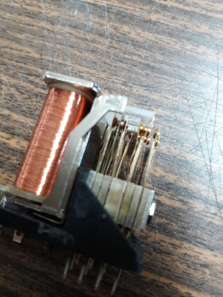

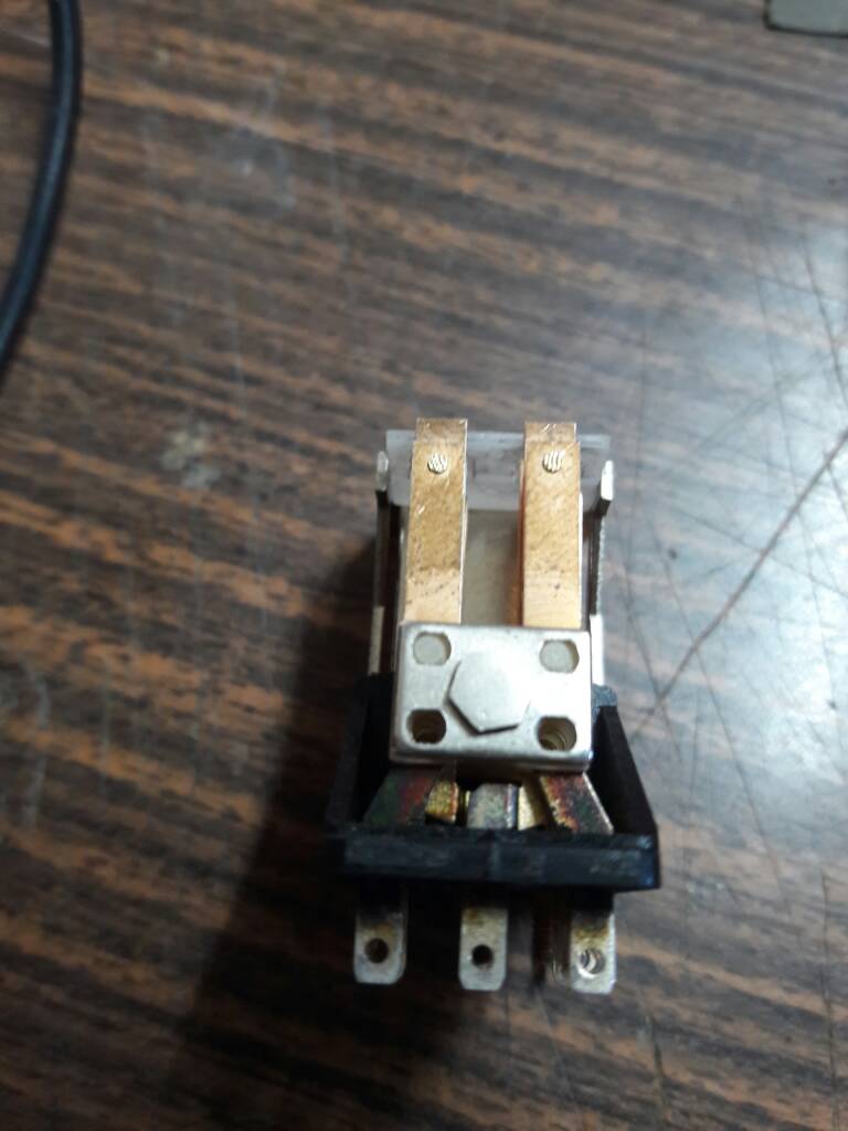

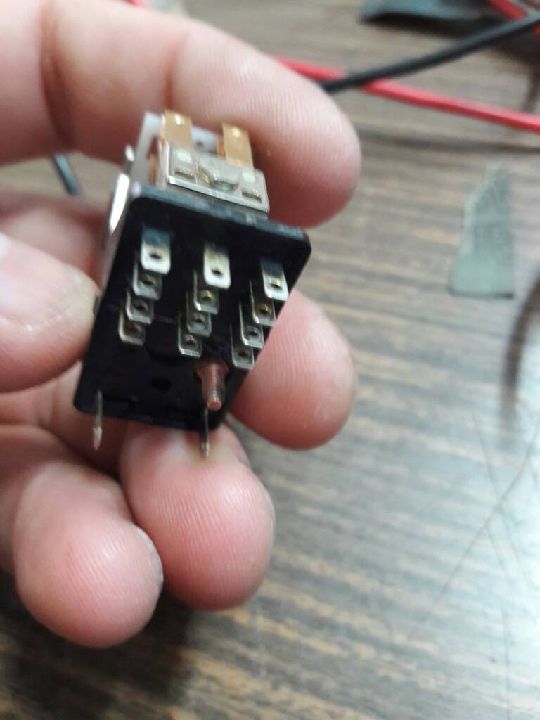

Rölenizin resimleri pek net değilbirşey söylemek güç.ama ilk bakışta 4 enversörlü gibi duruyor.
eski rus malı role genelde 12.volt dc bobin uclarına girer uzun süre çalışır.
4.kontaklı ortadaki pinlere giriş yapılır normalde sol pinler in kontağı kapalıdır.
enerji verilince sol pinlerdeki kontak açılır sağ pinlerdeki kontak kapanır.
kulandığın yerin volt değerine göre piyasadaki mini rolelerden kulanabilirsin.
kontaktör için siemens katologlarını inceleyin.
Tşk ederim roleleri temizledim taktım şimdilik oldu fakat rolenimin biri digerinden faha yavaş çalışiyor voltaj degerleri ayni nedenini anlamdim
elektronik kart üzerine oturuyor kartin uzerine tek tek lehim yapmak lazim hocam orjinali varsa faha sağlikli olur yoksa artık muadiline bakcaz
