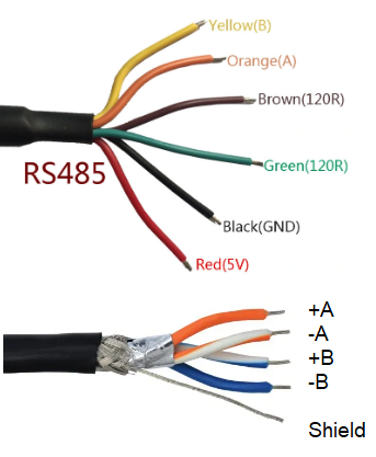

Hayır, en az 3 iletkenli kablo lazım. A, B, GND, ayrıca RS485 diferansiyel sinyal gönderme ve alma özelliğinden dolay +A,-A,+B,-B, Shield kullanılır, 120 ohm Terminasyon direnci ve voltaj (düşük akımlı) isterseniz 6 iletken gereklidir.
Ekli dosyayı görüntüle 103572

6 iletken full duplex yani rs422 de kullanılır. eol direnci node üzerinde olur. rs485 simplex yada half duplex olur onlarda da 2 adet iletken yeterlidir. gnd tek noktadan yapılır
