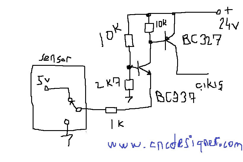

5V NPN çıkışı 24V PNP ye çevirmek
Sayın Bunalmış çok teşekkür ederim.
çok süper olmuş. ""every circuit" programında çalıştırdım. gayet güzel çalışıyor. pratikte de deneyeceğim.
Sayın Bunalmış,
Şemadaki BC337 Collector ucu ile BC327 Base ucu arasına 10K direnç koydum. "every circuit" programında simule ettim. devre istediğim gibi çalışıyor. sensör çıkış +5V iken yani sensör boşta iken 24VDC kaynağından 1,89mA çekiyor. bunu nasıl sıfıra yaklaştırabilirim?
Sayın Bunalmış,
24v sinyal cikisindan cekecegin akima gore tum direncler yeni bastan hesaplanirsa o akim iyice dusurulebilir. Mesela 10K yerine 100K, 2K7 yerine de 27K yapmayi deneyebilirsin.
Ya da 10K yerine 56K, 2K7 yerine 15K denenebilir.
