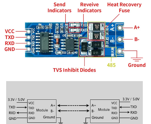

Ekli dosyayı görüntüle 103547
2 UART Çıkışını kullanabilirsiniz.
UART- RS485, çift yönlü , çevirici kart var
Ekli dosyayı görüntüle 103548
Buradan satın alabilirsiniz
https://www.robotistan.com/rs485-ttl-uart-converter-1

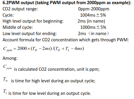

Hocam Allah razı olsun 2. Seçenek açıkçası hoşuma gitti ki bu sensörün hem Uart hem PWM çıkışlı olanı da var zaten. Ama şunu soracağım PWM çıkışıyla ölçmek istedim diyelim aradaki mesafeden kaynaklı sıkıntıları gidermek için ne yapmam gerektiğini yada nasıl önleyeceğimi tam anlamadım bu konu hakkında her hangi bir yazı var mı ya da anlatma şansınız.
yav pvmde kare dalga gönderiyor derdimiz mesafe ise pwm konvertörle opamp yapmak lazım yani pwmde bozulabilir çok uzun mesafe ise ardunyoda 4 20 ma olması lazım önce onu araştır derim.

Önce ne kadar bir mesafeden bahsediyorsınız?, kablo tipini seçebilirmiyiz?

Derdimiz mesafe evet bu dediğiniz teknik için bir örnek gösterebilir misiniz araştırayım. 4-20 mA kısmına bakacağım.

100m civarı maks 150 metre. Kablo tipi TTR kablo düşündüm çok aşırı maliyetli bir kablo olmazsa olabilir. İşte data filtreleme gibi konulara yabancıyım desem yalan olmaz.
Kablo uzunluğunda bir problem yok, yalnız RS485 için 6 ileklenli kablo kullanılır.
PWM için Fiber Optik kablo bile kullanabilirsinz, metresi 640TL.
Gürültü derdiniz 0 olur.
Kullandığınız sensörün 58$ olduğu düşünüldüğünde bu seviyedeki meblağlar dert olmaz sanırım.
